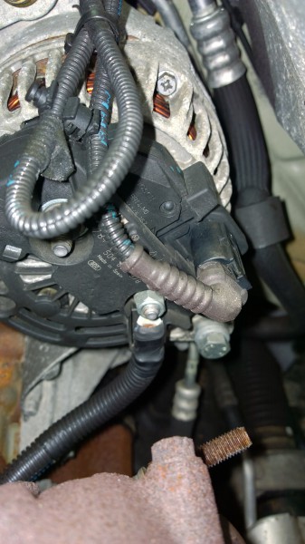

Mulla pyörii 10-14L. välillä tai siis PYÖRI >:D  talvella riippuu tietenkin kaasupolkimen asennosta. Ja mitä tuohon ELM327(minulla)ScanMaster-ELM ohjelmana niin tuota motikkaa pitää aina niinkuin nitkutella paikalleen että alkaa pelitään. Mutta varsinaiseen kysymykseen?! onko teista alan ammatilaisista kukaan purkanut kuvan kaltaista boschin laturia eli voisko tuossa mihin tuo ylempi litteän liittin menee olla vaihdettavat hiilet???! :o

Eli vastaan itse :-* kyllä on vaihdettavat hiilet! maajohdot tarkistettu mutta se latauksen valo palaa vain ja kiekat on korkealla Thumbd >:D Ei voi pieni ihminen ymmärtää! Nyt jos joku sanoo vielä kaasuläppä venttiili tai sinne päin niin pitää OLLA saatanan hyvä selitys kun tulee vain copy pastea!! :'(

Veikkaan että diodisilta on sökö ja ylijännite pukkaa jotain diiselipumpun lisärikastussolenoi diventtiiliä auki asentoon.Siitä syystä nostaa kierroksia sitten. Merkkivalo samassa paketissa. Avaat laturin niin se diodipaketti on siellä sisällä. Esim tuossa Kuvassa
 nrolla 7.
Moni vaihtaa tehdaskunnostetun laturin, sen sijaan että kunnostaa itse.

Lainattu kuva!
Mulla samanlainen ilman ylhäällä vasemalla olevaa 2 sulaketta ja 2 ruskeaa maajohtoa ????
Huoltomies käski tarkistaa pääsulake se on se iso siinä +navan luona kumpi? pun. vai rusk. kummastakin huilaa virtanen!!??
