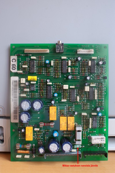

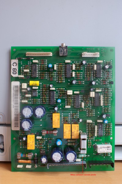

Kuulostaa (tuntuu käteenkin tärinä kun laittaa truman kannenpäälle) että puhallin toimii vähän sitten kuuluu naks ja sytyy häiriköintivalo.
Mittaa puhaltimen kuluttama virta jännitemittarilla.
Jotenkin niin nurjalla puolella tuo rasia jossa ilmeisesti on tuo kortti, pitäisi irroittaa  koko värkki,
jätän varmaan jollekin joka on purkanut ennenkin.
