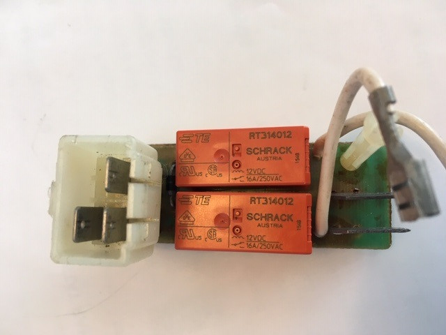

Vika on todennäköisesti relekortin dioteissa. Releet toimii kun kortti on irrallaan sen olen tarkistanut ja mitannut myös vastukset ne on ok. Paneelin valot syttyy normaalisti kun se ei ole kytkettynä relekorttiin mutta kun se kytketään korttiin häiriö ilmenee. Löytyykö uutta/kunnostettua korttia?

Ehdin lopultakin tutkia patruunan piirilevyä.  Käsittääkseni releet toimii oikein ja diodi on kunnossa mutta kun relekortin kytkee ohjauspaneelin perään molemmat valot syttyy oli sitten kytkettynä patruunaan tai ei.

Osaako kukaan sanoa mikä vaivaa tuota relekorttia. Kun laittaa piuhan kiinni ja painaa paneelista sähkölämmitksen päälle niin molemmat 1 ja 2 kWh valot syttyy. Releet toimii normaalisti ja diodi on käytetty irti ja mitattu ja ainakin silloin irrallaan se toimi oikein.

Tarkoititko että kun diodi oli irti niin toimi oikein? Vai mitä tarkoitit.

 Kyllä tarkoitn juuri näin. Irrallaan näytti toimivan oikein.

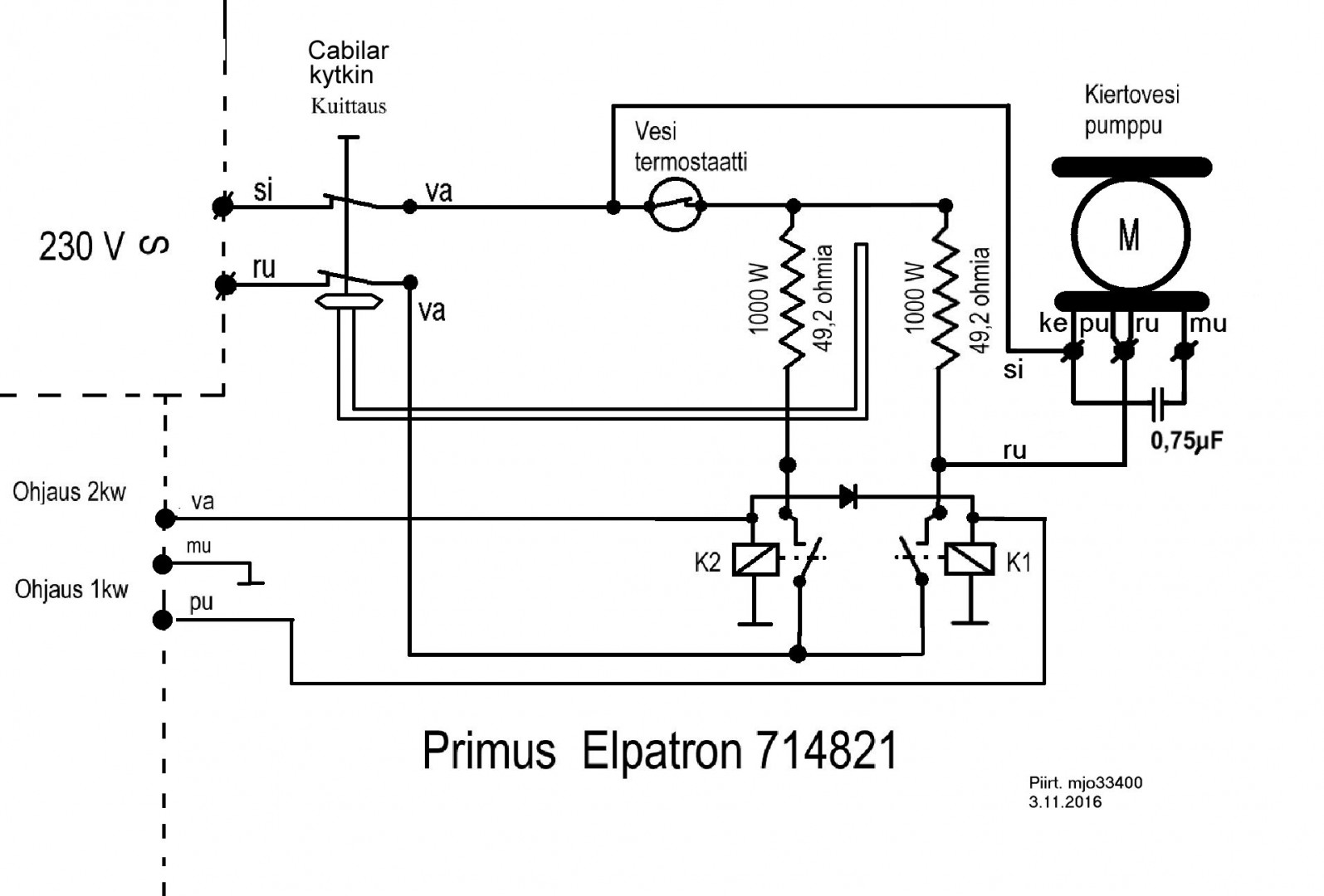

Diodi vaihtoon. Yleensäkin jos diodin irroittaa niin ei sitä vanhaa takaisin laiteta vaan aina uusi. Koskee myös muita komponentteja. Jos katsot tota ohjauspaneelin kytkentäkuvaa niin vuotava diodi johtaa + jännitteen ohjauspaneelin nastaan 3 jolloin ledi palaa.

Diodin tyyppi esim. 1N4007
