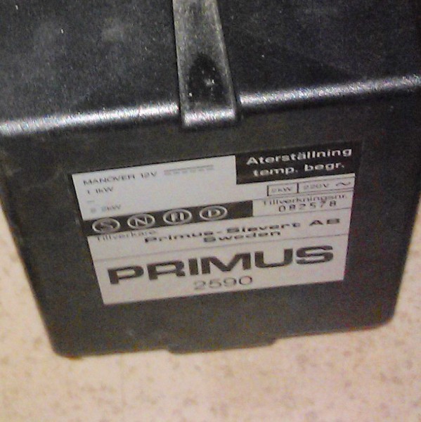

Auttaako tämä kuva mitään selvityksessä?
Ei auta kun kuva on sähköpatruunasta. Kaasulämmitintä tarkoitin, koska silloin voin neuvoa, että mitä teet. Patruunasta vielä, mittaa sähköpatruunan pumpun moottorin käämit siten, että konkan toinen johto on irti ja kerro mitä lukemia saat niin sanon mitä pitää tehdä. ;)

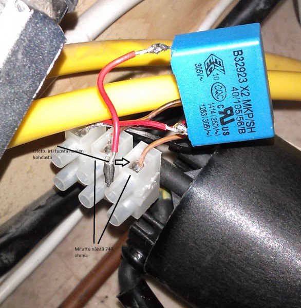

No niin, nyt on jotain mitattu en vain tiedä menikö kaikki taiteen sääntöjen mukaan,
sokeri palalta mittasin ja sain vain yhdet vastus arvot kun konkka oli irti, toivottavasti
kuva selventää asiaa ja pitiköhän se näin sitten mitata?
Vs: Primus 2590 patruunan pumppu apuja
« Vastaus #8 : 26.09.2014 kello on 16:41 »
Tälläisia lukuja pitäisi löytyä. Taitaa yksi käämi olla poikki.
