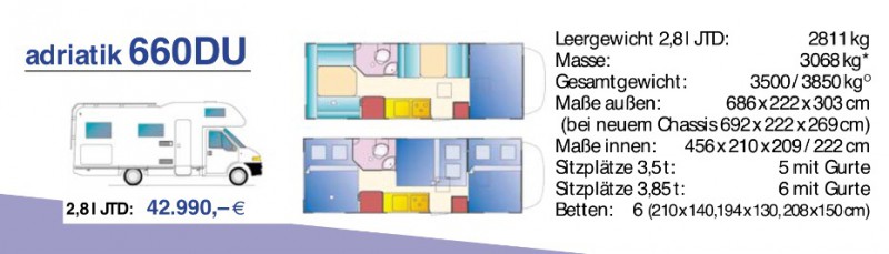

Vielä pari kysymystä Adria 660DU-2000:sta:
Mistä voisin löytää auton tekniset tiedot kun ohjekirjaa asunto-osasta ei ole ?
Hakusessa Pituus, leveys ja korkeus
Missä sijaitsee asunto-osan sähkökeskus, eli se missä on sulakkeet ?
Missä sijaitsee asunto-osan laturi ?

    Sähkökeskus sulakkeineen löytynee sieltä asunto-osan akun vierestä ja oletko kysynyt Adrian maahantuojalta löytyykö sitä käyttöohjekirjaa sieltä ?
    Tässä 2001 esite:
    http://demo.ms-visucom.de/adria/de/bilder/7adria_reisemobile_2001.pdf
    Ja tässä tekniset tiedot Adriasta:
    http://demo.ms-visucom.de/adria/de/bilder/6adria_reisemobile_2002_td.pdf

    Kiitos linkeistä :)
    Laitoin KabeAdrialle sähköpostia ja kyselin, ei ole vielä vastattu.

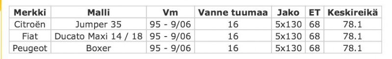

    Noissa Ducatoissa ei ilmeisesti kovin monenlaisia vannekokoja ole ?
    Omassani on renkaat 215/75 R16C 113/116Q.
    Onko tuossa vanteen jako 5x130 ?
    Tarttee vaan ettiä halavalla talvirenkaita vanteineen.

    « Vastaus #22 : 2.09.2014 kello on 11:57 »
    Tämän mukaan jako on mainitsemasi 5 x 130, kyseinen Adria lienee Maxi-alustainen.

    Katsohan sitten paino-indeksi tarpeeksi isoksi eli jos on kerta maxi niin pitäisi olla 116 vähintäin. Ja siihenpä se halpuus päättyi. Noita kevympiä saa halvalla, näitä ei.

    Vanteissa sama jako, ET taitaa heittää 2 mm keskireikä on isompi, eli ei aivan täydelliset vanteet.
    Ja vaikka tuossa sanotaan että pelkät vanteet, niin on niissä jonkinmoiset talvikummit päällä. kantavuus 1030 kg/rengas.
