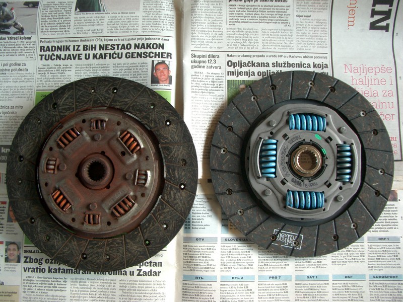

Nyt on sitten ensimmäinen vertailukohta käsillä kun olen päässyt tutkimaan
Ducaton uutta kytkinlevyä. Siinäpä olikin vertailtavaa kerrakseen.
Olin hyvin tyytyväinen kun näin uuden kytkinlevyn
torsiojousirakentee n. Se oli muutettu täysin "perinteiseksi"
yksivaiheiseksi ja liikevaraa näytti olevan erityisen reilusti.
Samoin jousien jäykkyys vastasi odotuksiani. Nyt on sellainen
tuntuma että moottorin kulmanopeusvaihtelu ei pääsisi hakkaamaan
voimansiirtoa. Syntyi vaikutelma että valmistaja,Valeo siis, on korjannut
erheensä ja laittanut asian kuntoon.
  Mitä enemmän tuota alkuperäistä kytkintä miettii
niin päätyy siihen ajatukseen että sen torsiojousissa oli hienosteltu
väärässä paikassa ja väärällä tavalla. Progressiivisuuden idea
oli kääntynyt alkuperäistä ajatusta vastaan kun liikevara loppui.
 Tietoisena Ducatojen voimansiirron erinäisistä ongelmista ja omista
löydöksistä jotka eivät alkuunkaan viittaa voiteluongelmiin herää ajatus
siitä että tällä olisi yhteyttä asiaan. Omat havaintoni viittaavat juurikin
pitkäaikaiseen hakkaavaan kuormitukseen hyvissä voiteluolosuhteissa, mm.
pehmeähkö synkronilaitteen keskiökappale on onnistunut kuluttamaan
merkittävästi kovempaa kytkentäholkkia.
  Jos nyt ajatellaan että näitä kuvan vasemmanpuoleisia
kytkimiä liikkuu teillämme yhä runsaasti (tämä oli n.180tkm ajettu, uskoakseni
alkuperäinen, eikä vielä ollenkaan muuten vaihtokunnossa), niin ajo-ohjeeni
tallaisille olisi täysin päinvastainen kuin mitä yleensä Ducatoille kuulee.
Siis moottorin vääntömomenttia olisi hellitettävä mikä tarkoittaa sitä että
viitosvaihteella voi aivan hyvin ajaa hitaasti. Ei kiihdyttää eikä auto pienellä
momentilla siis kiihtyisikään, eikä vähitellenkään saavuta (tyynellä, tasamaalla)
esim.80km/h nopeutta koska neliössä kasvava ilmanvastus estää enemmän nopeuden
kasvun. Jotta päästäisiin pienellä momentilla kiihdyttämään tai suurempia nopeuksia
ylläpitämäänkään niin sitten tarvitaan vetoapua alemmilta vaihteilta.
   Näissä vanhemmissa (ennen v.94) vaihteistoissa ei viitonen
vielä aivan tolkuttoman pitkä ollutkaan, kuulin että sitä on myöhemmin pidennetty.
Laskin omani rattaitten välityksistä (5.>>45/33 ja vetopyörästö 12/62) että 14":n
pyörillä 60km/h vastaisi 2000rpm, jos oikein meni, joka on dieselkoneelle aivan
mainio kierrosluku. Bensakoneellekin kohtuullisen kevyessä vedossa ihan käypä, jopa
moottoripyöräni (yli 100hv/l ominaisteholla) vetää siinä kauniisti.
