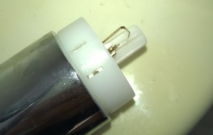

Suihkun vedentulo loppui. Kun hanan avaa, ei pumppu käynnisty. Muista hanoista toimii normaalisti.
Osaako asiaa tuntevat kertoa (lue:vääntää rautalangasta) tuon suihkuhanan kahvan sisältä paljastuvan mikrokytkimen toiminnasta miten sen on tarkoitus pelata? Auto on Ford / Hymer Camp 542 CL -07.

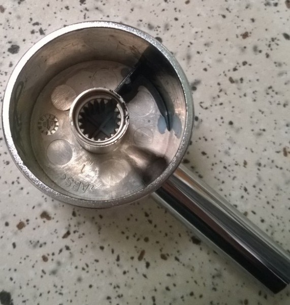

Samoja komponentteja käytetään varmasti useammissa yhdistelmissä. Kuvassa olevan kytkimen kaksi alinta kampaa (en tiedä onko oikea nimitys) yhteen painamalla pumppu käynnistyy. Niissähän on nuo kosketuspinnatkin. Mikähän on kolmannen kamman virka? Myös tuo kahvan sisällä oleva haitta mietityttää. Kuvittelin, että se liittyy em. kampojen yhteenliittämiseen mutta haitta ei yletä mikrokytkimen juureen, jossa nuo ovat. Tuohon kolmanteen kampaan yltää kylläkin.

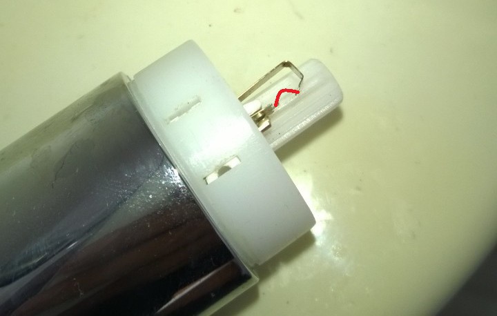

Tuosta mikrokykimestä näyttää puuttuvan oleelinen osa, eli kaariminen jousi.
En osaa sanoa tuliko tuhon kuvaan se oikeinpän

Jep. Kiitos linkistä. Muut työt muka haittaa niin, etten ole ehtinyt sommitella miljoonaloodasta sopivaa jousta tuohon mutta olen melko vakuuttunut, että tämän puuttumisesta on nyt kyse. Vastaavia jouseen liittyviä messuja löytyi maailmalta tyyliin "Short of replacing the switch you can look to see if the little 'spring' has popped off and can carefully be replaced." Ensi kerralla hanaa irroitellessa tietää pälyillä mahdollisesti pakoon pomppivia jousen pätkiä. <G>

Noista kuvista voi saada vinkkiä millaisesta jousesta on kyse
http://www.ebay.com/itm/DELUXE-TAP-MICROSWITCH-KNOB-FOR-CARAVANS-MOTORHOMES-FAST-DELIVERY-/231297921548?pt=UK_Campervan_Caravan_Accessories&hash=item35da6e320c
http://www.camperlands.co.uk/comet-novo-microswitch.html
Eli se jousi nyrjäyttää sen liikkuvan kielen toiseen asentoon kun se pidempi osa taipuu.
Jes! Näitä kuvia kun tovin tuijottaa, niin alkaa kytkimen toiminnasta olemaan paaaljon selkeämpi taju. Kiitos vinkistä.  Thumb
