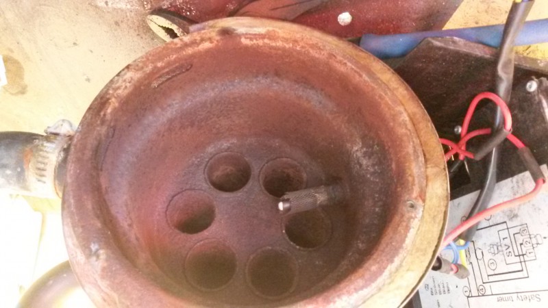

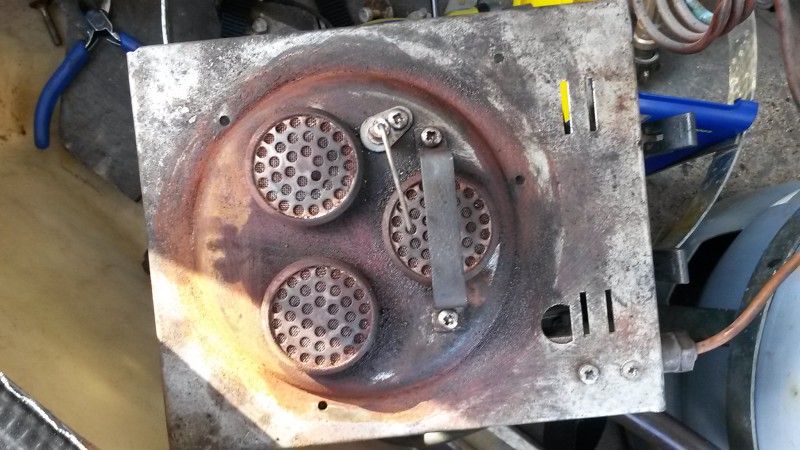

Olenko oikealla tiellä? Rautaa pojassa oli ihan kunnolla. Porata sai reippaasti.
Ruostetta arinalla oli ja pyrostaatin suoja oli puoliksi ruostunut pois. Laitan pari kuvaa
joita toivoisin kommentoitavan ennen kuin huomenna isken pannun pakettiin.

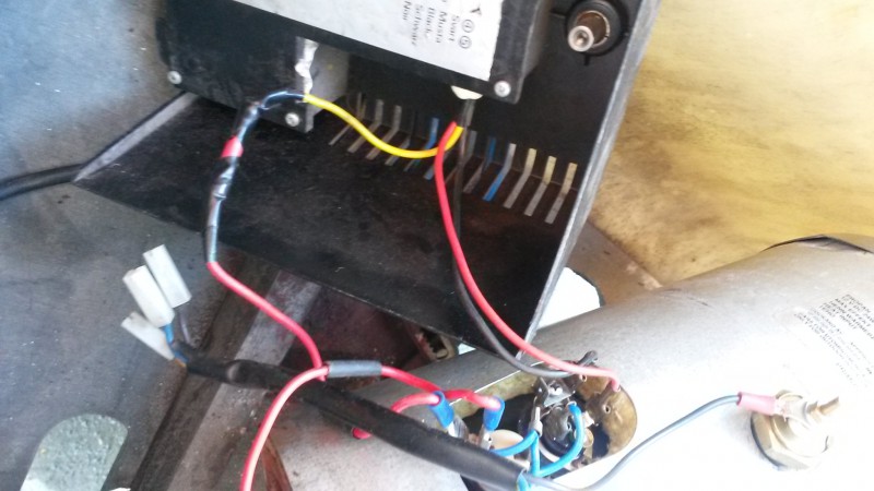

Keltainen siis ryöstäjällä tuosta boxin ketaisesta ja musta tuonne termarissa olevaan tyhjään nastaan?

Tässä tarkoitukseni:

Kun sen pohjan irti otatte niin muistakaa puhdistaa suuttimet.
Puhdistelin suutinputket ja suuttimien päät , paineilmalla. Millään neulalla EN
uskaltanut ryhtyä nuohoamaan.Pitäiskö hän pannun sisusputket nuohota?
Putsaa vaan kaikki kunnolla, kun on auki.
Teräsharjaa sitten maali pintaan. Se pyrostaatin verkko pitäis jatkaa tai
jostain ehjä. tuohon kävis vaikka risan hekun verkko.
Vs: 2470 pannun purku
« Vastaus #23 : 18.07.2014 kello on 20:33 »
Ok. Kävin nuohoamassa nuo urkupillit ja imuroitavaa riitti.
Voiskohan tuohon käärästä samantyyppistä verkkoa tuon vanhan risan päälle?
Suojaako tuo verkko lialta vai levittääkö se lämpöä aluksi? :o :o :o
Vai kumpaakin  ;) Mitä maalia tuohon arinan suosittelette?

Vielä siitä pyrostaatin verkosta, se pyrostaatti palaa
aika nopeasti/vioituu jos sitä verkkoa ei ole suojana.
« Vastaus #27 : 18.07.2014 kello on 21:37 »
Joo näin arvelinkin. Kiitti. Thumb
