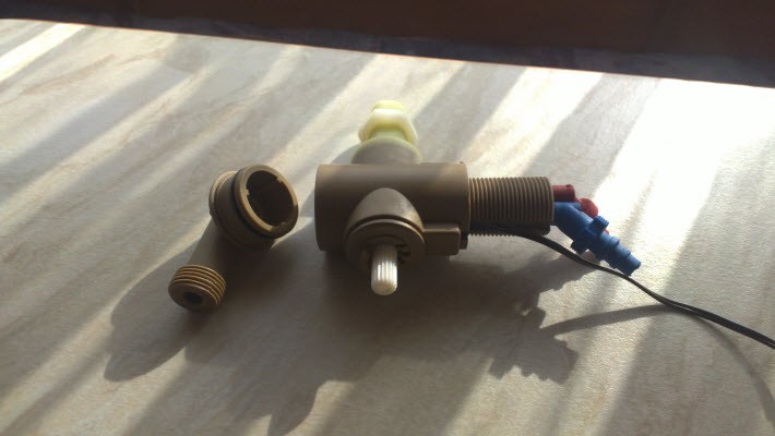

Potilas Solikka Goldie 580 -95 ja ongelmana WC:n hana. Siivousta tehdessä ihmettelin miksi letlku oli lattialla ja ohessa olevassa kuvassa syy, letkun lähtö sekoittajasta on irronut. Mikä tuossa on kiinnitysmekanismi, pitäisikö tuo pysyä painamalla kiinni sekoittajan rungossa vai onko sekoittaja kaput?

Eikös tuossa O-rengas näy. Olisiko unohtunut vedet hanaan ja pullahtanut pihalle ?

Kyllä siinä O-rengas on alkupäässä, yritin kyllä tyhjentää hanat syksyllä mutta onhan tuo mahdollista että vettä on jäänyt väärään paikkaan. Eli jos ja kun tuo on pullahtanut, se olisi kaput?

Eikös se mene takaisin :D

ainai mulla toi meni paikalleen napsahtaen mennessään, ku pikkasen voimaa käytti..

Yritin kyllä puristaa paikalleen mutta ei mokoma mennyt, nähtävästi voimat kadonneet sen myötä kun elopaino tipahti neuvolassa mitattavien tasolle ( alle 100kg ) :D. Kokeillaanpa siis vielä apinan raivolla, tuota hainkin jotta se menisi paikalleen loppui vain usko kesken.

Rasvaa oliiviöljyllä pinnat, voi napsahtaa helpostikin

Kiitokset kaikille vastanneille, kyllä se sinne napsahti kun tuki sekottajan rungon lattiaa vasten ja käytti massaa hyväkseen :). Eli voiman puutetta ensi alkuun, vaikutti toimivan ok nyt.
