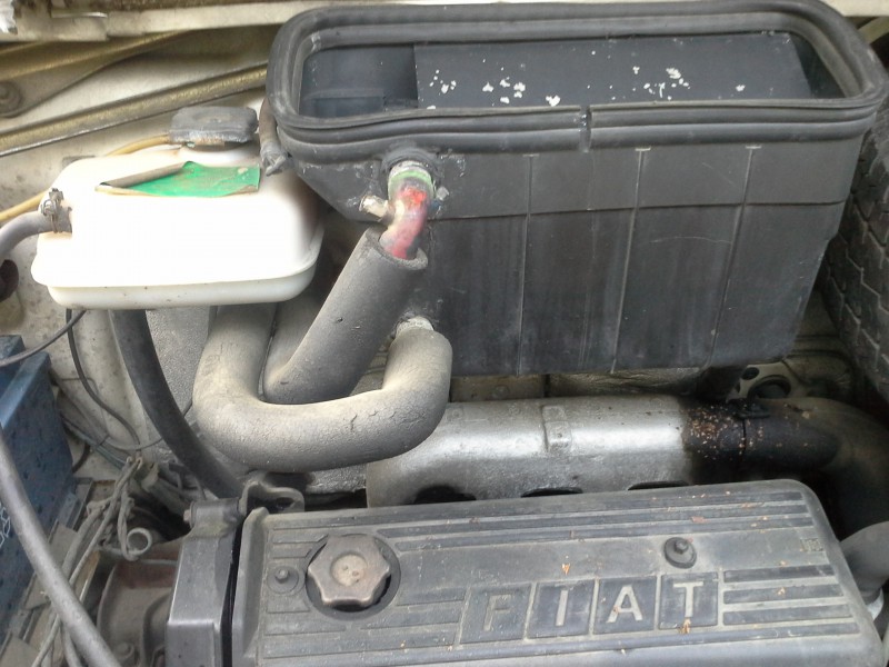

Kertokaas  viisaammat mitä ja mitä varten on nuo 2 paksuhkoa putkea konehuoneen puolella? Itehän en ole osannu edes ihmetellä niiden olemassaoloa mut muutama kaveri on osannut ihmetellä. Ihmettelyksi se on jäänytkin. Eivät osanneet kertoa mitä varten ne on siellä.

Ilmastointiahan tässä ei ole. Ja sitä ei näe että mihin ne menee hytissä. Arvailua on ollut siitä että lämpiääkö asunto-osa moottorin lämmöllä. Mutta kun pitäisi kuulema jostain löytyä siihen hanat. En löydä joten tämä on arvoitus, toistaiseksi.

Oliskos nuo sitten lämmityslaitteen esilämmityskennon putket? (lämmityslaitteen kennosta paluukierto koneeseen) Onko konepellissä ilmanottoaukko tuon kaukalon kohdalla?

Niitähän ne.
Juu ei tätä ominaisuutta  olekaan kuin paremmissa malleissa, karvahattuversioist a puuttuu tuommonen ylellisyys  :P

    Tuohan on paluuputkessa oleva lisälämmitin, joka on tuossa pöntössä,
    Laitoin joskus muutamaan dukatoon, Saapin kenno oli erittäin hyvä tähän tarkoitukseen.
    Esilämmittää puhallusilman. Suosittelen.

    Tuohan vaikuttaa fiksulta hommalta. Täytyy alkaa suunnittelemaan omaan Ducatoon. Minkä kokoinen ja miten päin mahtaa kenno olla tuossa? Kuva olisi poikaa tuosta ilmanotto kotelon sisältä.

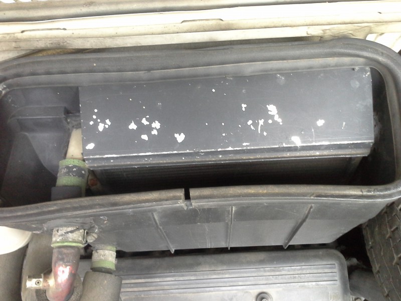

    Kertooko tämä kuva mitään?
    Vs: Fiiatin konehuoneessa putkia, mitä varten?
    « Vastaus #14 : 22.06.2014 kello on 21:08 »
    Kiitos kuvasta! Juuri noinhan sen täytyy ollakin. Taitaa olla tuossa ylemmässä mutkassa ilmausruuvi. Täytyy alkaa etsimään sopivaa kennoa ja tuumasta toimeen :)
