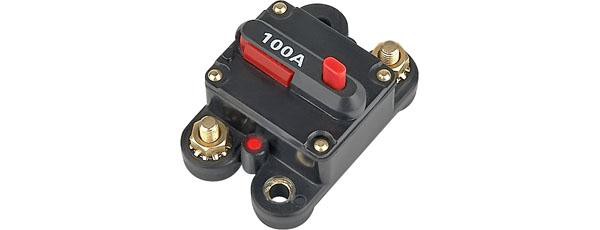

Niinku tuossa yksityisviestissä Oulaalle ilmoitin että kytkennästä puuttuu akkujen suojaukset (sulakkeet) Akkujen väli kuitenkin puolitoista metriä ja hupiakulle tullaan rintpellin läpi. (oikosulkuvaara mahdollinen. Tuhoo molemmat akut tapahtuessaan tuossa välikaapelissa ja releen ollessa kytkeytyneenä)
tuollasen hommasin hupiakun lusnapaan mutta vain 200 amppeerisen
  • Honkte
Vs: Asuntoosan ilmastointi/invertteri sovitus
« Vastaus #52 : 5.06.2014 kello on 22:03 »
Onko tuo oikein automaattisulake (napista palautetaan toimintaan?)
Vs: Asunto-osan ilmastointi/invertteri sovitus
« Vastaus #53 : 6.06.2014 kello on 05:58 »
juu semmone se on ja siin viel toinenn nappi mistä saa pois päältä eli voi käyttää päävirtakytkimenä Thumb
« Vastaus #54 : 6.06.2014 kello on 10:59 »
AUtomaattipa hyvinkin ja saapi  auki tuosta  napista  ^-^

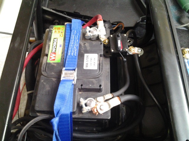

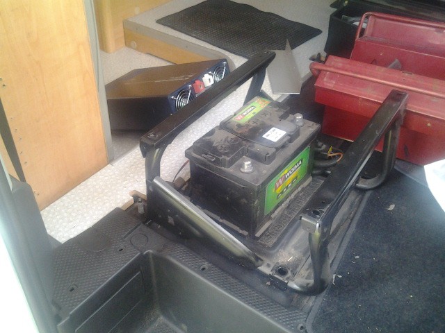

« Vastaus #55 : 8.06.2014 kello on 19:55 »

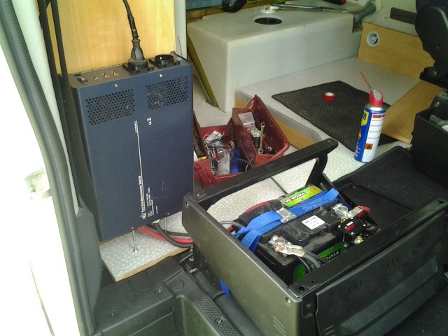

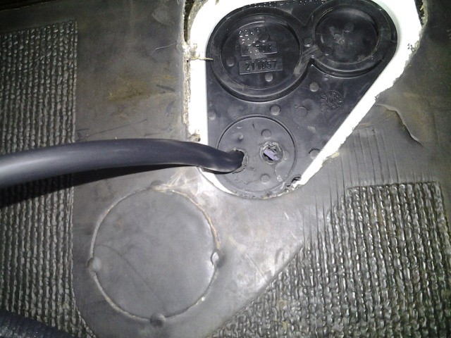

tuliseinässä on hyvä paikka mistä tuoda kaapelit tuvan puolella
mahtuisi tuonne penkin alle 110 AH akkukin mutta sille ei nyt ole tarvetta
lihalaatikosta valumaallas ja huohotinletkukulle löytyi reikä palkin kautta ulos

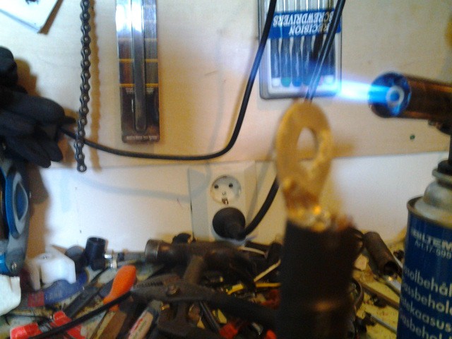

kaapeliliitosten tekoa
nuon ovat nyt vehkeet vierekkäin ja jatkojohto ilmastoinnille ujutettiin koteloon missä kikki muutkin putket ja letkut risteilee pitkin autoa
ois kait nuo kytkennät voinut siistimminkin tehdä mutta enään niitä ei näytetä kellekkään  :-X
ilmastointi täydellä teholla ja ajokierrokset koneessa  :D

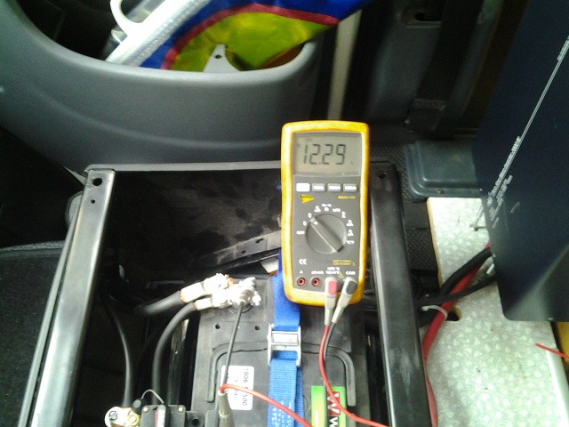

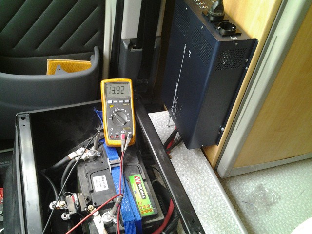

ilmastointi automaattiasennossa ja pyydetty 4 astetta viilempää ja tyhjäkäyntikierroks et :(
ei lataus riitä ,akulla toimii nyt invertteri  Thumbd
no ristus vie tuhosin jonnee bittiavaruuteen kuvat releen asennuksesta mutta sille on hyvä paikka +navan vieressä
releen ohjauksen tein katkaisijalla käsikäyttöiseksi ja merkkivalo muistuttamaan kun nyt tuntuu ettei tuota akkua tarvi ladata joka kerta kun liikkeelle lähtee , huu nous vielä sam dei meipi kunhan näkee kuinka akku alkaa elämään
palaillaan asian tiimoilta kun on enämpi käyttökokemusta ,onneksi ilimat on leppoosat jotta viilennystäkin tarttee välillä  ^-^

« Vastaus #56 : 8.06.2014 kello on 20:05 »
Toi viimeinen kuva, ei akku tolla jännitteellä lataudu, purkua tuossa on.
