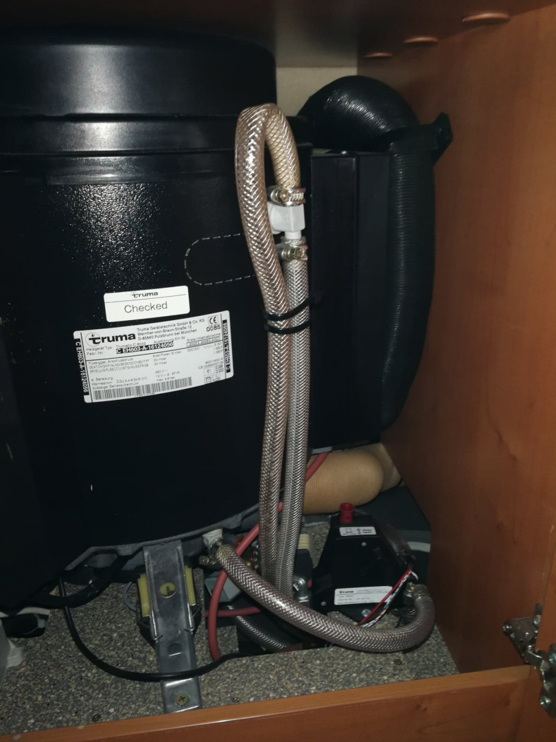

Mikä tuon lytyssä olevan letkun tarkoitus on?
Nippusiteillä kiristetty ja ihan kuin olisi tehtaan jäljiltä.
"uusi" auto meille ja ihmettelin, että miten noi letkut on tolleen asennettu.

En osaa vastata, mutta meillä oli toi samainen letku ihan lytyssä tuollaisessa lämppärissä. Hyvin se kuitenkin toimi.

Kuvasta ei selviä meneekö ylempi alas lattian läpi ja taas alastuleva käyttövesijärjestel mään. Silloin ylempi on takaiskuventtiilin takana ja sen kautta vesitila saa ilmaa kun se tyhjennetään. Ja siis alaspäin menee lämmin käyttövesi.

Varmaan ajansaatossa letku litistynyt.. Tuskin ollu tehtaalta lähtiessä..

Ilmeisesti on toiminut noinkin ja toimii muillakin, niin onkohan haittaa tai hyötyä jos kääntelee ja kiinnittää letkut niin, että ei olisi lytyssä.

Löytyi vanha kuva jonka otin kun tuon vaihdoin
Omassa tuo alkoi falskaamaan ja työnsi vedet hiljakseen pihalle. Vanha on tuo jossa lähtö suoraan ylöspäin ja uusi tuo punainen jossa 90 asteen kulma. Jos pakkasvahti laukeaa tai jos sen kautta poistaa vedet vesitilaan menee korvaavaa ilmaa tuon kautta

Kuten kimi kirjoittikin, litistyneen letkun kautta kulkee ilma pannuun lämminvesi järjestelmän tyhjentyessä pakkasvahdin lauettua. Pannun ollessa kylmällä vedellä täytetty ennen veden lämmittämistä Veden lämmitessä pannun vesisäiliön paine nousee, ja ylipaine venttiili laskee saman letkun kautta liika painetta pois. Minulla C 603 pannussa tuo letku oli tavallista kirkasta muovia, reiän halkaisija jotain 5-6 mm. Letku oli mutkan kohdalta lytyssä, ja silti toimi.

En tiedä letkun tarkoitusta sen kummemmin, mutta se nyt on varma ettei tuo littukulma ole tehtaan tekosia. Jos tuosta letkusta jotakin pitäisi läpi mennä, vaikka rajoitettuna, niin kyllä on amatöörimäinen ratkaisu. Jos ei itsellänne ole kupariputken taivutustyökaluja niin ei tuohon montakaan euroa maksa tuon kulmantaipeen tilalle pikkuinen pätkä kupariputken kulmaa klemmareilla kiinni. Voi saada alta vitosen sopivan 90 asteen valmiin kulmapalan ynnä klemmarit kun ottaa asiakseen.
