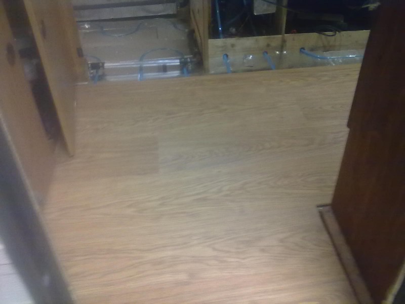

Josko laittas vanhuksen LMC 535F Luxus 1985 lattialle laminaatin ja kuusipaneelin kattoon!
Paneelia ennenkin käyttänyt mutta laminaattia en ole vielä kokeillut koskaan... kuinha tua pysys ku kaikkialla mainitaan että pohjan (siis talossa) pitää olla laminaatin alla kova ja tasainen, no vaunussa ei ole tuota tasasuutta kun sehän elää aina pikkasen kun perässä vedetään!
Mitenkähän tua laminaatti oikeesti pysys, onkohan kellään täällä kokemusta asiasta?

ei oo kaksinen kuva va siin se lattia o valmistumassa.. ja huomaa mitä siell alla on.nostaa lattiaa toi putkihässäkkä vain 13mm
