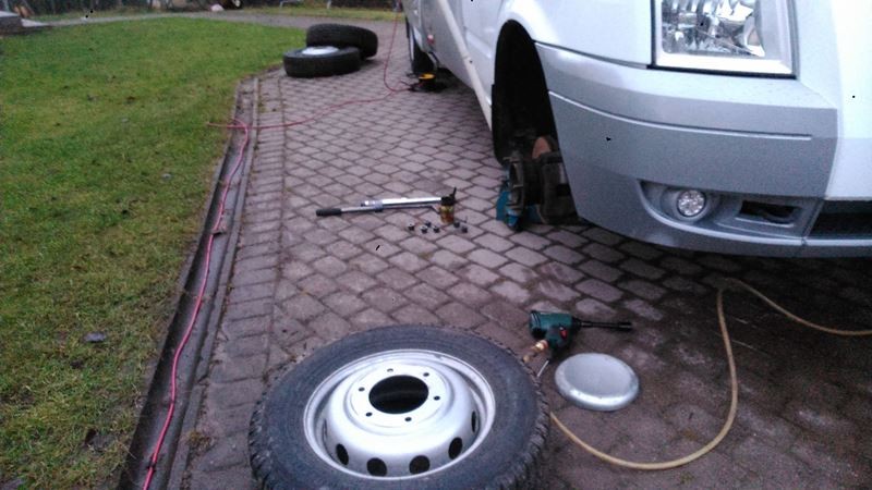

« Vastaus #54 : 16.10.2017 kello on 09:33 »
.. Jotenkin vaan ei oikein haluta tunkea "Voortin" kuorma-auton alustan alle.
Eihän tuo poikkea pikkuautoista juurikaan. Takapää helppo kun nostaa iskarin korvakkeesta, niin nostoa ei tartte juuri nimeksikään; rengas vain 1-2 cm ilmassa, että rengasrauta/sorkkarauta tms. väliin mahtuu. Muutenhan paripyörä on hankala, jos niitä käsin pitelee ja mutskuja pyörittelee samalla..
Etupää runkopalkista.. momentissa pitää löytyä asteikkoa.. 200Nm  8)
Helmasta nostajat ovat autojen vihollisia  :laugh:

« Vastaus #55 : 16.10.2017 kello on 09:39 »
Takapään tunkkasin runkopalkista sen vuoksi kun piti irrottaa Truman kaasuputki joka on pyöräkotelon ja runkopalkin välissä eli piti päästä pyöräkoteloon istumaan. Eihän se onnistunut, vein sitten pajalle jossa hommaa helpotti nosturi. Helmasta tuokin on näytty joskus nostavan, ei hyvä. Riittävä momenttiavain kyllä löytyy.

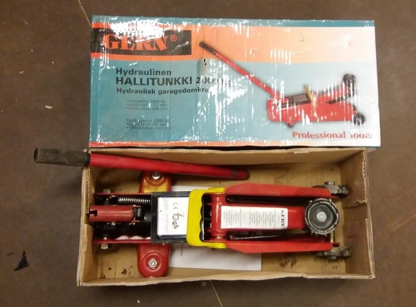

Matkakulkineessa on kitkarenkaat ympäri vuoden   ;D
Henkilöauton tunkkaan niiden omalla tunkilla nimetyistä kohdista ja tunkin alle jytäkkä vanerinpala sepelillä.
Lahjoitetaan testattu 2 tonnin halpis hallitunkki noutajalle alkuperäislaatikoss a.
