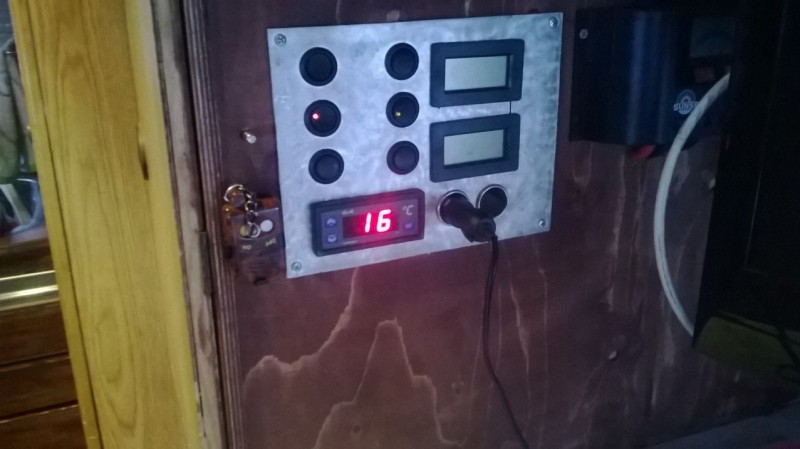

jotain tommostako haaveilt tekeväsi?
tolla enivelin säätimellä menty lähes niin kauan ku toss autoss priimuksen pannu ollu
se huono puoli toss on ettei oo priorisointeja, mutt korvasin sen sillä ett sähköstä saa myös 1 tai 2 kilovattia kiinteesti ilman säädintä..

Pauttiarallaa tuollainen olisi tarkoitus rakentaa. Protovaiheen hoitelen miljoonalaatikosta löytyneillä LM35 antureilla, mutta sitten se varsinainen vehjes varmaan joutuu vaihtamaan tuohon Dallasin anturiin. Tuli jo kokeiltua ja 50cm pidemmällä matkalla lukemien luotettavuus alkoi heiketä.
