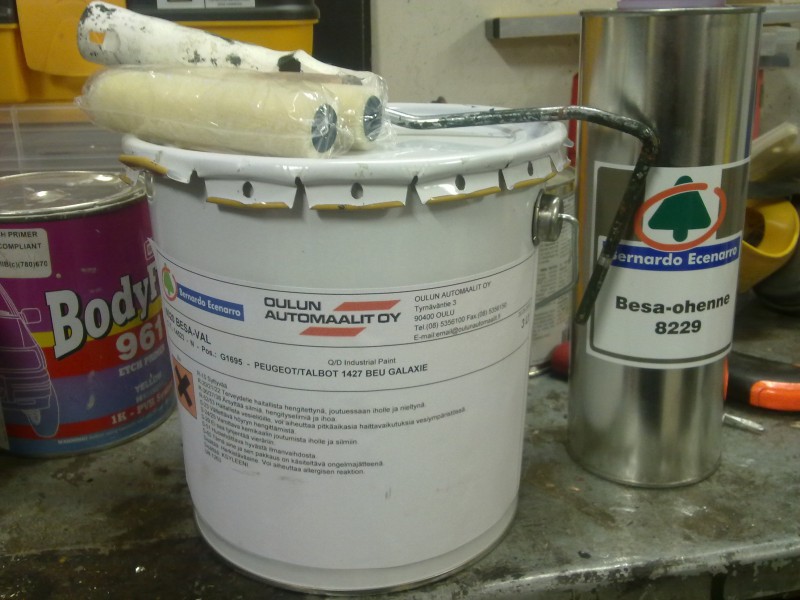

Jos pitää välttämättä olla 1K maaleja ettei halua kovetteiden kanssa pelata niin tuommoinen värkki

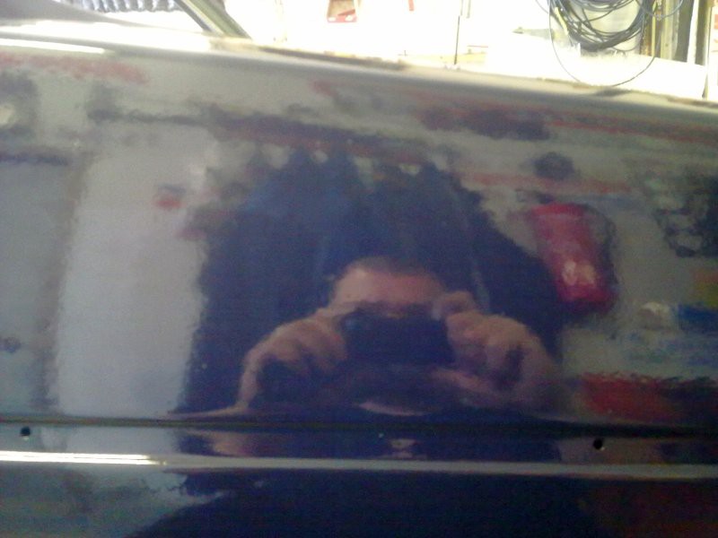

Mitä saa esim tuolta Oulun Automaaleista on aika hyvää ! Kuten kuvassa näkyy niin teloja siinä on kun teloilla maalailen aika paljon jopa autoja.
Tässä muuten kuva just tuolla maalilla ja noilla teloilla tehdystä volkkarista..
Superlooniteloja ei kannata käyttää, lyhytkarvainen mohair ja LAADUKAS on paljon parempi.. Ei tuu yhtään niitä kuplia mitä tahtoo muuten tulla..

Metallivärinä ei saa mutta lähes kaikki muut värit löytyy.. Jotain teollisuusmyrkkyä se on ja maalinvalmistajat ym selviää tuosta kuvasta ja samoten kuin tuo "minun" ostopaikka  :D Jos vaahtomuovitela koskettaa tuota maalia se häviää näkyvistä parissa sekunnissa joten myrkkyaste on kohdallaan  Thumb
Viitisen vuotta sitten telasin ekan auton tuolla ja vielä se kyljessä on pysyny mitä ny ruoste on tiputtanu autosta osia mutta se ei oo maalin vika  :P
Auton "pohjatyöt" oli hionta pärrällä 240 paperilla ja ei kun tela heilumaan juhannuksena.. Kännykkäkamerakuva 5 vuoden takaa niin laatu on mitä on vaan liiankin hyvä siitä tuli..
