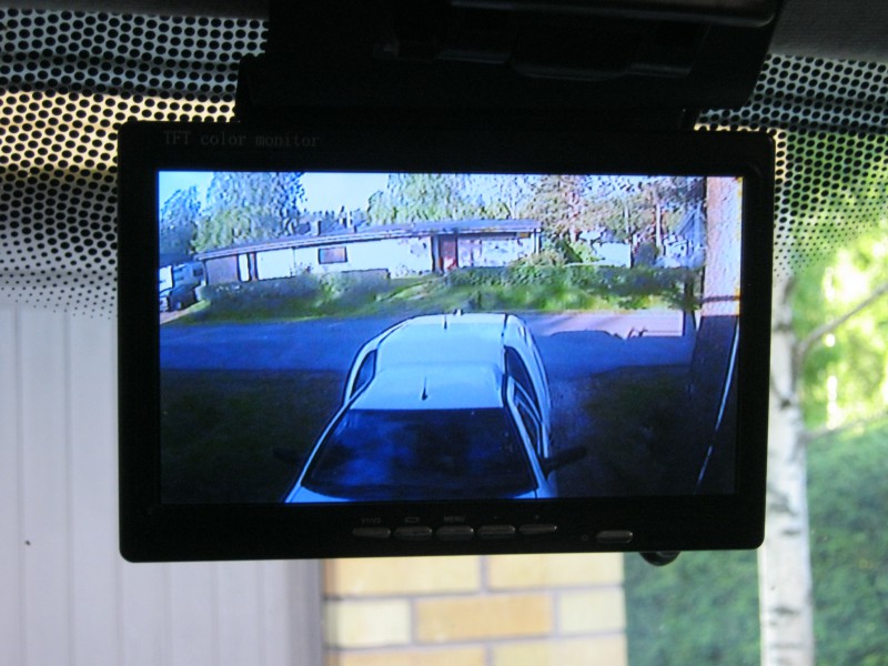

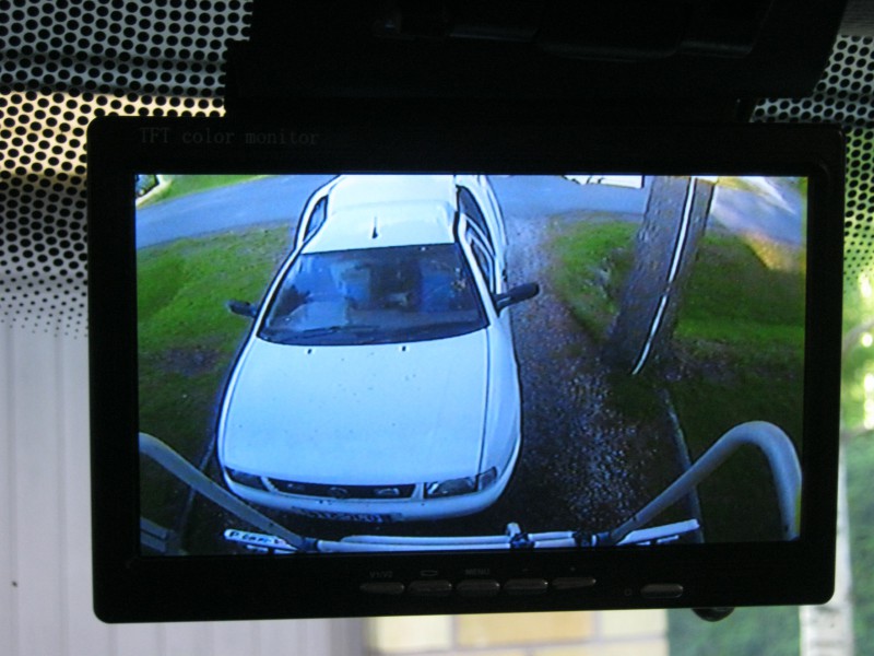

Todella tyytyväinen olen hankkimaani 7" näyttöön, joka kiinnitetään peruutuspeilin päälle. Kun on tottunut pelkällä autolla ajaessa välillä katsomaan taustapeiliiin niin samalla logiikalla myös vaunun kanssa toimiminen on todella luontevaa.

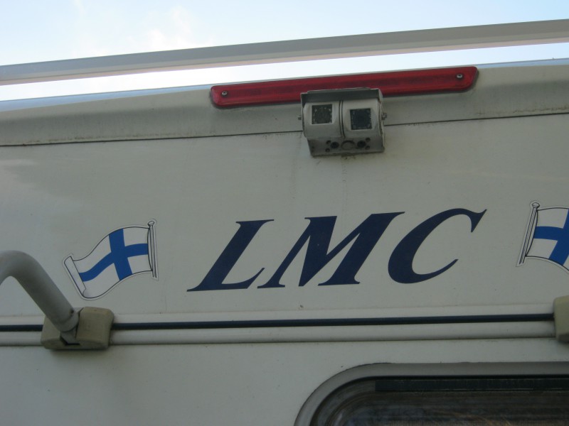

Jos jotain parannusajatuksia vielä miettii, niin nykyisen kameran voisi vaihtaa tuplakameraksi, jotta paremmin näkisi perässä ajavat esim. 60 asteisella kulmalla. Pieniä tuplakameroita en ole onnistunut löytämään kuin yhtä merkkiä eli Trueview Dual, jota löytyy useastakin verkkokaupasta esim. Amazonilta http://www.amazon.com/True-View-Dual-Reverse-Cameras/dp/B006L7P75O , mutta verkkokaupasta riippuen alvillisena toimitettuna  noin 150 euron hinta tuntuu vaan aika kovalta...
Vs: Langaton peruutuskamera asuntovaunuun
« Vastaus #48 : 15.07.2015 kello on 20:06 »
Yön yli nukkumisen jälkeen tuli tilattua kaksoiskamera vaunun perään  :)
Sen asentamisen jälkeen voinee seurata takana tulevaa liikennettä kuten ilman vaunua vilkaisemalla taustapeiliin, jonka päällä siis tuo 7 " näyttö.

Ennen asentamista pitää miettiä mitä kamerasta haluaa nähdä. Alas sijoitettu kamera näyttää laajan kulmansa takia vaunun/ auton kulmien leveydeltä alle 2m etäisyydellä. Jos haluaa seurata mitä liikenteessä tapahtuu takana tällä asennuksella ei näe kuin ensimmäisen takanatulijan. Ylös sijoitettu kamera voidaan suunnata niin että kulmat näkyy ja taakse muutaman metrin (meillä n. puolet peräkärryn lavasta mahtuu kuvaan autossa). Jos ylös asennetun kameran kulma säädetään näyttämään maata vasta metrin parin päähän sillä pystyy näkemaan paljon takana tulevasta liikenteestä, siis takanatulevien yli.
Pojalla on autossa rekisterikilven yläpuolella kamera ja meillä katon tasalla. Molemmat ok ja oma käyttötarve määrää paikan.
Kaveri mukaan ja kytkee kameran päälle ja siirtää mahdollisesta asennuspaikasta toiseen ja myös kulmaa, niin se itselle paras asennuskohta löytyy
