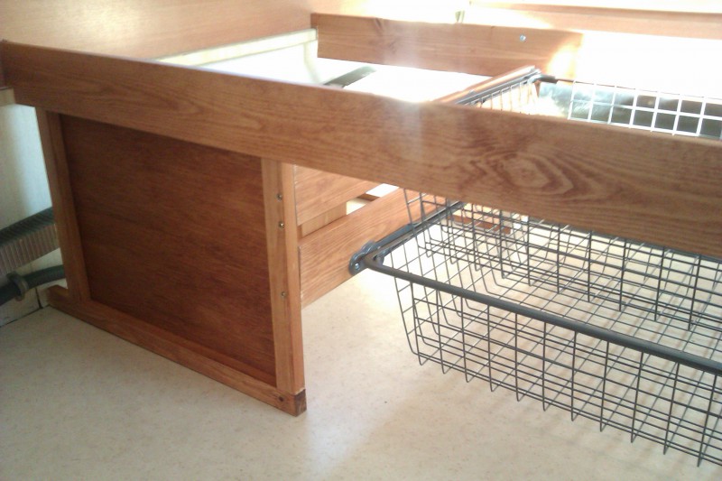

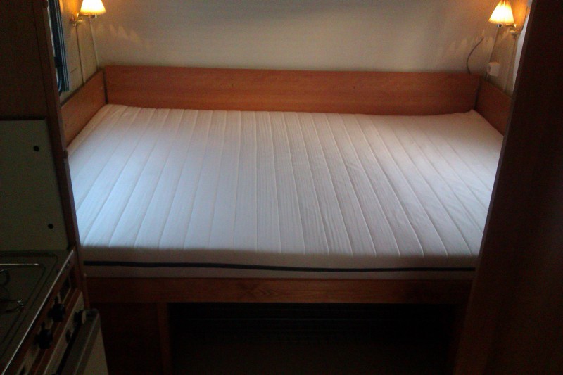

Tänään nikkaroin uuden sängyn poikittain vaunuun perään, nyt mahtuu täyskokoinenkin mies nukkumaan.
Alkuperäisasennus
Kehikkoa ja IKEAn lankakoria
Rakennetta
Säleikkö kääntyy ylös tavaroinden varastointia helpottamaan
Valmis sänky

« Vastaus #39 : 19.04.2014 kello on 21:21 »
Hieno on
