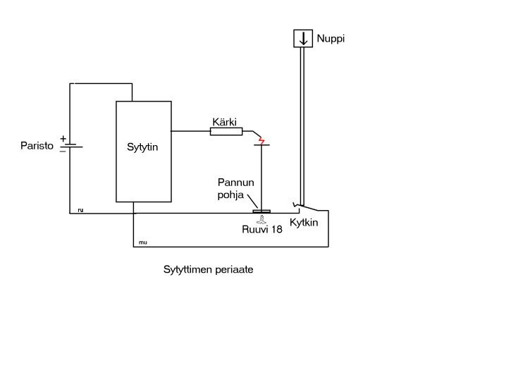

Se ei taida olla liekkivahti josta puhut vaan kipinäkärki joka toimii myös liekkivahtina. Olisikohan sytkapoksi viallinen tai paristo loppu.

Kyllä se pitäisi olla nimenomaan liekkivahti. Sytytys on sitten erikseen? Kipinä kyllä tulee ja sytyttää sytytysliekin, mutta sammuu heti kun päästää sytytyksen pois.
