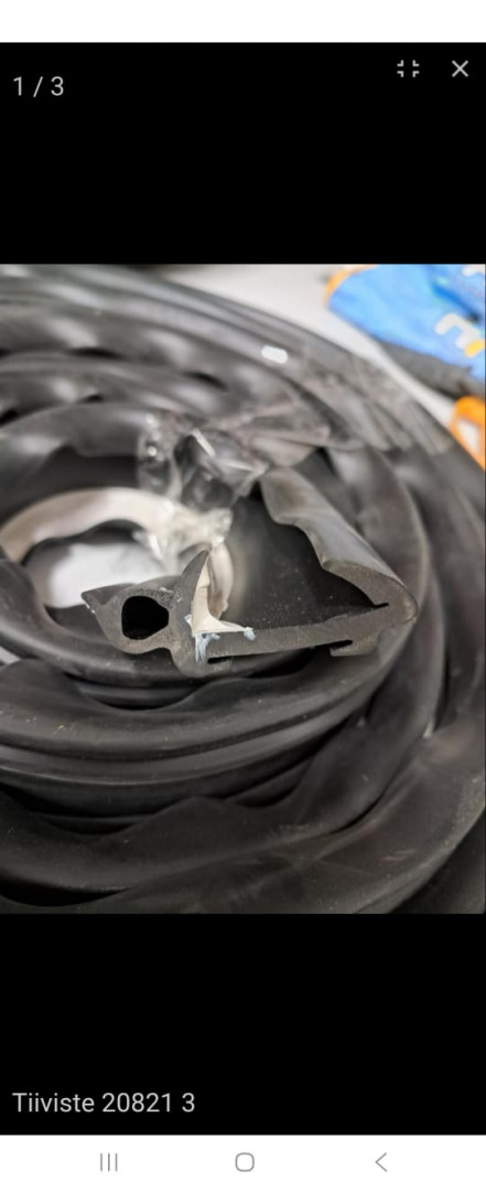

eli adrian etuikkuna vuotaa yläreunasta ihan vähän mutta uusi tiiviste aivan saakelin kallista metri.
saako tun jollain liimalla tai muulla muurattua umpeen? ei ole meillä tarvetta saada ikkunaa auki

Wohnwagen Ausstellfenster Dichtung 22-26mm Fensterdichtung, Fenstergummi
Löysin tuon saman mut jyväscaravaanin mukaan pitäs olla 35mm

Mikä etuikkuna? Alkovi/retkeily/½- tai kokointegroitu? Korimalli ja mallimerkintä helpottaisi.
Iso päätyikkuna
adria classica 743uk

Selaa OT KUMIN sivuilta on jos jonkin moisa tiivisteitä tehdas Oulussa
