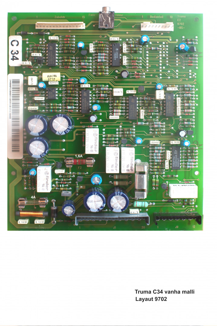

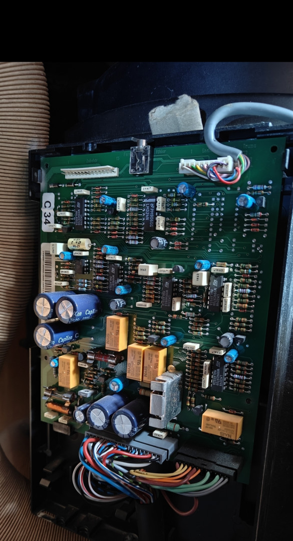

Otsikon mukaisessa lämmittimessä on kaksi lasisulaketta, niin mikä on niiden koko ampeeria ja mistä niitä voisi tilata?
Ota piirilevystä kuva niin laitan siihen sukakkeiden arvot, kuvasta näen piirilevyn tyypin.
Vs: Trumatic C3402 (C343)
« Vastaus #2 : 26.04.2025 kello on 12:09 »

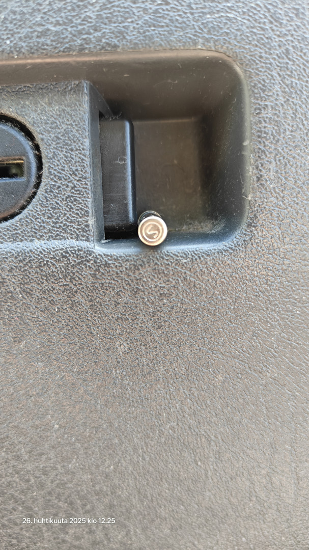

« Vastaus #3 : 26.04.2025 kello on 12:15 »
Sulakkeen päädyssä on merkinta arvosta, mutta kaivan ne tiedot vielä esiin.

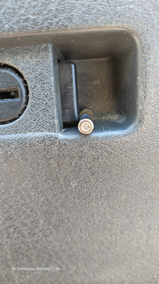

« Vastaus #4 : 26.04.2025 kello on 12:38 »
Tällaiset merkinnät toisen sulakkeen päissä?

« Vastaus #5 : 26.04.2025 kello on 12:40 »
Sulakkeen päästä, mutta sivusta. Tässä tiedot. Ylempi sulake on näköjään 1,2A mutta laita 1,6A.
