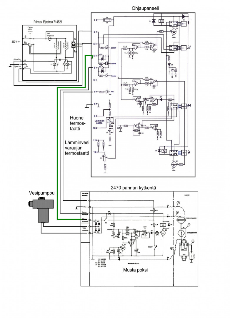

Kaasun tulo pitäisi loppua noin minuutin jälkeen, jos sytytys ei onnistu.
Varmaan joskus jumiutunut vesipumppu polttanut pari diodia siitä mustasta boxista.
Kaikissa sähkölämmittimissä ei ole omaa pumppua, joten ohjauspanelista saa ohjauksen myös 12v pumpulle. Usein tuo jätetään kytkemättä jos sähkölämmittimessä on oma pumppu.
Sähkölämmityksen 12v pumpun ohjaus tulee omalla johdolla ja sille on omat diodit siellä boxissa.

Se että kaasuventtiili vetää on hyvä asia eli pyrostaatti ja hehku ovat kunnossa. Se ettei syttynyt johtuu siitä, ettei jännitettä ole ollut riittävasta hehkuttamaan hehkua ja sen korjasit itse laittamalla uuden sulakkeen. Hekun jännitteen on hyvä olla noin 2,5 volttia varman toiminnan aikaansaamiseksi. Hekun jännite voi olla korke vaikka lämmitin ei syty, mutta silloin vika on pannun maadoituksessa. kun hehku saa maansa vesitermostaatin kiinnitysruuvin kautta ja jos poskipellin ruuvit on oikei ruosteessa ei maa ole kunnossa. Siihen auttaa hyppylanga hehkun prikan alle ja toinen paa vesitermostaatin maadoitus abikoon joka on vapaana. Varmuutta voi vielä lisätä kipinäsytytyksellä jolloin lämmitin käynnistyy kunhan kaasuventtiili vetää ja se vetää noin 10 voltilla.
