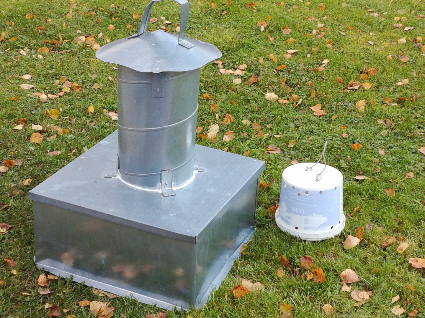

  Minä olen luottanut normaaliin tuuletukseen kattoluukun kautta joka on raollaan koko talven. Kattoluukun päällä iso pönttö, pieni savupiipun päällä. Ajoittain kun akkua lataan on 300 W. sähköpatteri päällä.
  Havaitsemani kosteusvauriot ovat kaikki tulleet ulkoa päin.
