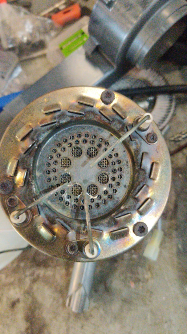

Sinulla on liekkivahti kärki taipunut arinaan kiinni.

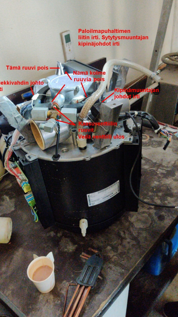

Eli pönttö purkuun, pääseekö tuohon käsiksi yläkautta vai pitääköhän irroittaa koko yksikkö autosta pois?

Pitää ottaa lämmitin pöydälle, jos et pysty kallistamaa. Arina otetaan alakautta pois. Kaasuventtiili on irroitettava ja paloilmapuhaltimen ruuvia takaa, liitin irti sekä piirilevy paloilmapuhaltimen edestä. Liekkivanhtijohto irti liittimestä niin voit nostaa arinan pois. Kipinämuuntjasta kärjen johdot irti.

Loistavaa toimintaa, tuhannet kiitokset!

Tuolta näyttävät eli ei taida olla arinassa kiinni, näkyykö näissä mitään vikaa ja pitäisikö näille tehdä jotain....?

Itse putsaisin kärjet ja tarkastaisin johtojen eristeiden kunnon. Sitten tämän mukaisesti.
Ei noita kantsi ku vaihtaa kärjet maksaa alta satkun.

Minä painaisin liekkivahtikärjen noin5-10mm.
