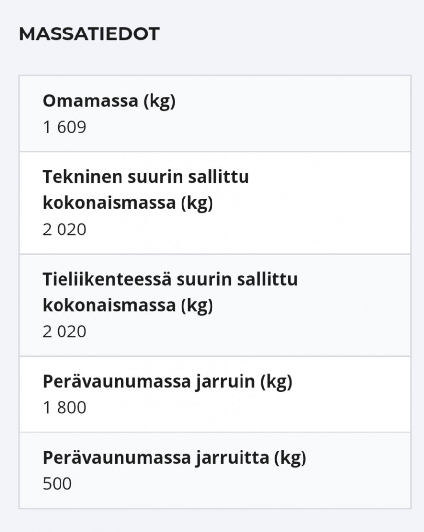

Laki on yksiselitteinen eli suurin tieliikenteessä sallittu massa on se suurin sisältäen auton oma massan, auton sisällä olevan massan, kattotelineellä olevan massan ja perävaunun kokonaismassoineen.
Tulkitset omiasi, ei siihen vetoauton kokonaismassaan perävaunun massaa lasketa.
Tuolla perusteella minun Volvolla ei saisi vetää kärryä ollenkaan jos ottaa pari kaveria kyytiin, rekkarissa lukee 1800 kg.
  • Viimeksi paikalla:tänään kello 22:34
Vs: Maksimi vetomassan määräytyminen
« Vastaus #12 : 13.04.2024 kello on 15:24 »
Lueppa uudestaan se volvon ote, siellä on auton kokonaismassa sekä suuri sallittu kokonaismassa tieliikenteessä ja ne ovat kaksi täysin eri asiaa.
Vanhemmissa nuo on samat, varmaan lisätty koko kenttä vasta myöhemmin.
