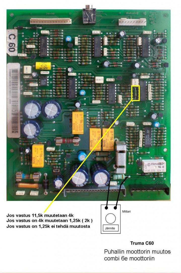

Kun olet vaihtanut moottorin ja kuitenkin puhaltaa hiljaa niin piirilevyssä on silloin vikaa. Ihme, että käynnistyy. Katso moottoriosiossa se kolmas ylhäältä kuva, jos vaatii muutakin säätöä. Riippuu piirilevyn mallista.

Kun olet vaihtanut moottorin ja kuitenkin puhaltaa hijaa niin piirilevyssä on silloin vikaa. Ihme, että käynnistyy. Katso moottoriosiossa se kolmas ylhäältä kuva, jos vaatii muutakin säätöä. Riippuu piirilevyn mallista.
Moottori tuli ja on täysin erilainen.Fyysisest i pienempi ,kiinnitusreiät kapeammalla ja akseli paljon ohuempi. Minulla on tuo mu/pu johtoinen.uusi oli myös,mutta siihen ne yhtenäisyydet loppuukin. (Taisin vähän hätäisesti tilata väärän moottorin)
Käytin omaa moottoria auki .Hiilet lähes uutta vastaavat.Kaulan lamellit vai mitkä ne on oli puhtaat ja ei ollut kulumaa,ei edes likainen.
Eli onko minulla vika nyt siinä piirilevyssä ja saako sitä kukaan kuntoon?Jos tarvetta voin laittaa kuvia. Truma on aika vieras minulle :)

Laita kuva ostamastasi moottorista? Vanhan mallinen moottori on ruuveilla kiinni ja helppo aukaista ja on pienempi kuin uudempi pu/mu johtoinen moottori. Piirilevy vialtahan tuo kuulostaa, mutta se selviää testaamalla, jossa minä voin auttaa ja korjata.
