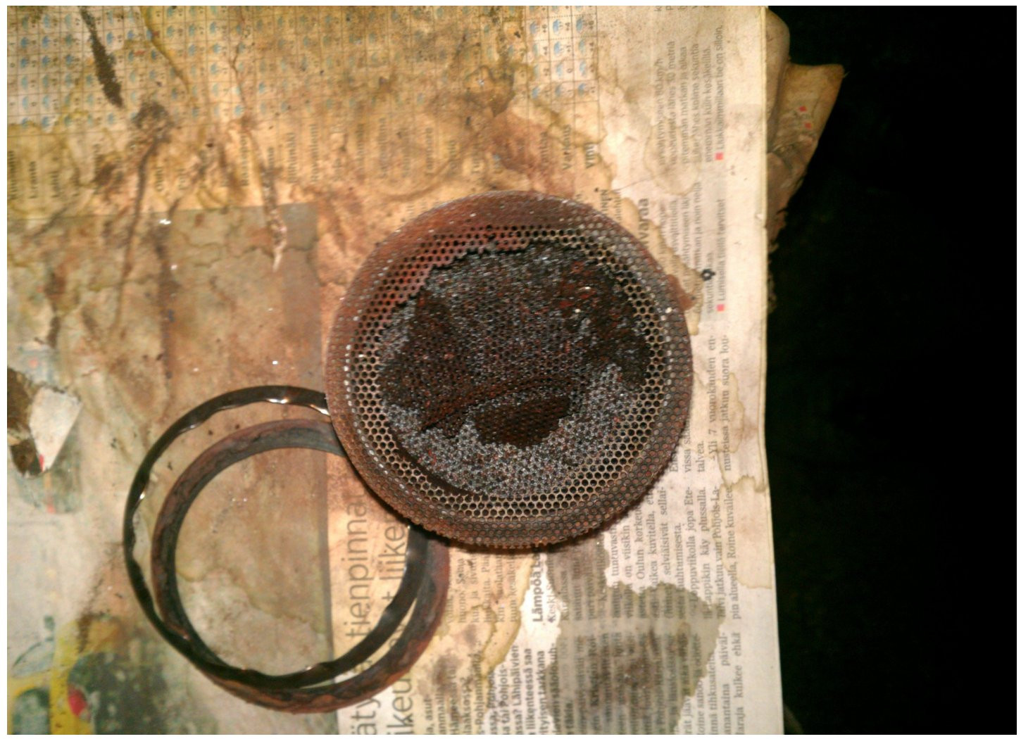

Vielä olisi tarvetta hyville neuvoille. Eli otin sen päädyn irti ja sisältä näytti tältä. Omaan silmään tuo sisus (liekö palopesä nimeltään?) näytti hyvältä mutta mitäs sanoo ammattilaiset? Onko tuo "sihti" nyt se mikä näistä palaa joskus rikki(mitä lueskellut) vai onko se vielä syvemmällä uumenissa? Eli pitääkö vielä purkaa enemmän vai riittääkö näiden osien putsaus ja kasaus takaisin? Tuo palopesän päädyn O-rengas pakko varmaan laittaa uusi kunhan saisi jostain. Kiitos jo etukäteen neuvoista.

Työnnä sormi kärkien keskelle siihen verkkoon, onko kova vai pehmeä?

Pehmeältä tuntui sormella painaessa, varmaan vaihtokunnossa ritilä vai liekö useampi ritilä? Mites tuon saa vaihdettua ettei riko mitään muuta pannusta? Vai teetkö sinä näiden korjauksia? Jos teet niin ilmoitteletko.

Olen yli sata palopesää korjannut. YV:nä sovitaan tarkemmin. Tämmöisiä ne on aukaistuina.

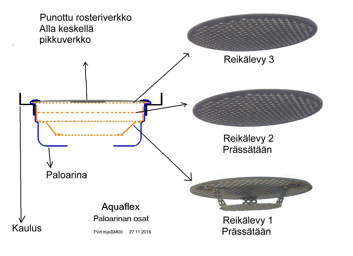

Nyt on paloarina purettu ja 2 reikäpeltiä oli täysin rikki. Kempeleestä sain uutta verkkoa El-Met Technologystä, kiitos Röllille vinkistä (täältä foorumilta). Ei ollut reiän koko uudessa ihan sama kuin alkuperäisessä mutta pitäisi toimia sillä myös. Täytyy yrittää saada prässättyä uudet verkot ja kasattua paloarina. Yritin kuvia laittaa mutta oli minun kuvat liian isoja tänne julkaistavaksi. :'(

Mistäs palopesien korjaajat hommanneet tuota verkkoa ja minkä kokoisella reiällä, reikävälillä ja paksuudella? Oli tarkoitus teettää mjo:lla, mutta en valitettavasti saa häneen enään yhteyttä niin ei jää vaihtoehdoksi kuin itse korjata tämä palopesä.
Olen ollut 4 viikkoa sairaalassa niin en ole voinut pitää yhteyttä. Rölli tietää miten homma menee, hyvä kun hän auttoi.
