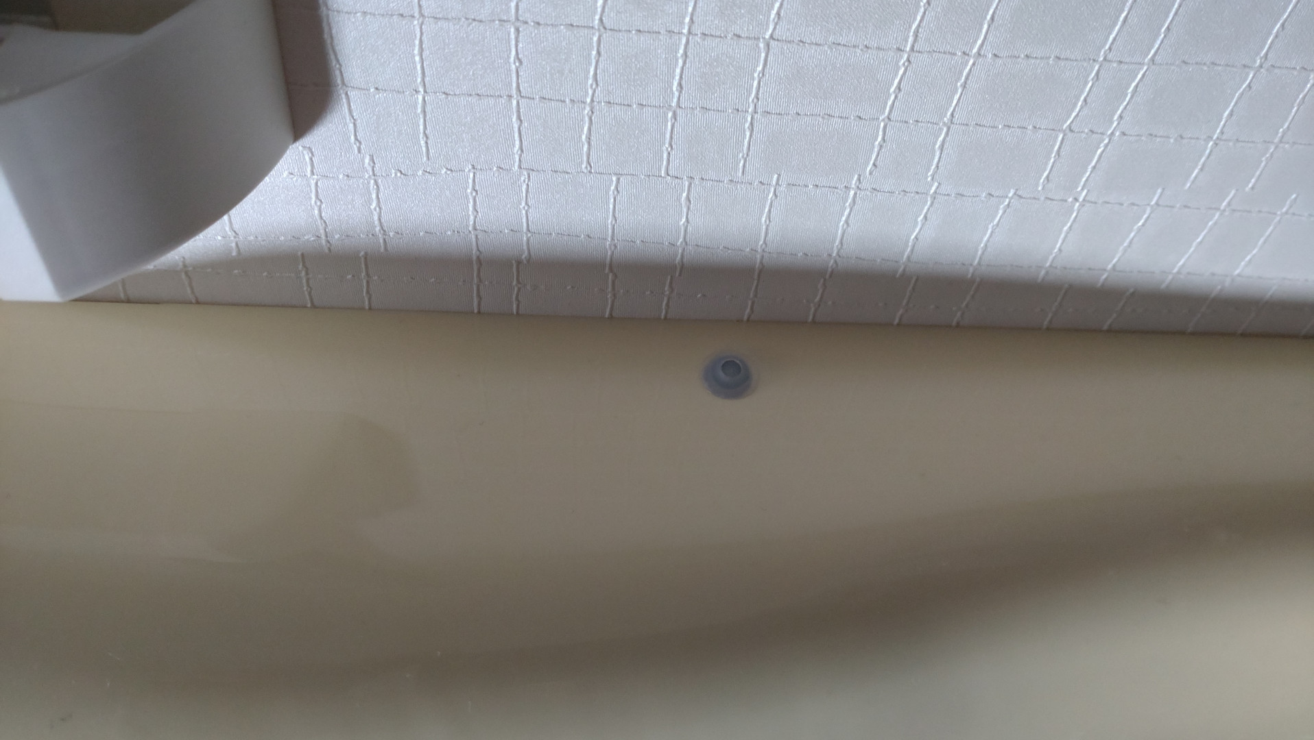

Suihkunurkka lähti nätisti irti kun oli oikeat ohjeet. Hoksasin että sen klipsin keskellä oleva tulppa työntyy aavistuksen ulos kun painoi klipsin vierestä sisäänpäin. Sitten se oli helppo kaivaa esille mattoveitsellä. Ensin tuli yritettyä sitäkin vaikeamman kautta tonkimalla ennenkuin työ opetti tekijäänsä.
Tässä kuva jos muitakin kiinnostaa minkä näköinen se klipsi on ruuveineen ja tausta.
