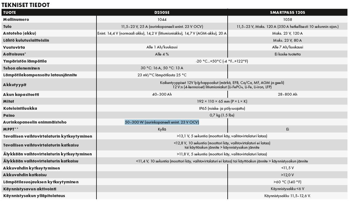

Katsoin vähän ohjekirjan loppupuolella olevaa taulukkoa. Silloin kun se sytytysvirta-tieto on kytetty, kytkentä ja katkaisu tapahtuvat alemmalla jännitteellä juuri sen älykkään latauksen humppaamisen takia. Ja normaalilaturilla 13.1 volttia tulkitaan lataukseksi jolloin hupilataus käynnistyy.
Ahaa, siis kaikki toimii oikein...
Aamulla kun katsoin, niin ulkoinen laturi oli mennyt ylläpitolataukseen, mutta buusteri olisi merkkivalojen suhteen aktiivinen. Ilmeisesti nyt molemmat akut liki täysiä.
Tästä voisin päätellä, että kannattaa ensin ladata hupiakku täyteen ja sen jälkeen voi ladata käynnistysakun ilman kyykkäämistä. Oletan, että buusterin korkeammalla jännitteellä vielä hupiakku hieman täyttyy.

Nyt aloin suunnitella aurinkokennon liittämistä Ctekkiin...
Tuossa laturissa on MPPT säädin, mutta 23V maksimi jännite saattaa rajoittaa paneelin valintaa. Yritin selvittää Motonetin 150W paneelin jännitteitä, mutta ei oikein auennut.
Mitä tarkoittaa Vmpp, OCV, tai VOC? Onko näissä kyseessä avoimen piirin jännite, joka ei saisi ylittää Ctekin 23V maksimia?
Niin ja mitä tarkoittaa uuden sukupolven PERC tekniikka? Liittyykö johonkin valon kulkuun lasin läpi.
Tuollaista Puuilon paneelia viimeksi tutkiskelin. Siinä avoimen virran jännitteeksi ilmoitetaan 21,6V (VOC)
https://www.puuilo.fi/tabell-aurinkopaneeli-140w
Vs: Caravan-akkuerotin Ctek D250SE
« Vastaus #65 : 6.02.2022 kello on 13:12 »
OCV (OpenCircuitVoltage) ja VOC (Voltage of Open Circuit) ovat sama asia, ja tuo jännite pitää olla alempi kuin maksimi säätimen jännite.
Vmpp taas on paneelin maksimi tehopiste jota MPPT säädin hakee kokoajan.
PERC tekniikka taas on panelitekniikka joka nostaa paneelin hyötysuhdetta käyttämällä hyväksi kennon alapintaa johon tausta heijastaa valoa:
  • Viimeksi paikalla:tänään kello 22:57
« Vastaus #66 : 6.02.2022 kello on 13:43 »
Kiitos. Tämä valaisi taas asiaa...
Elikä voisi olettaa tuon Puuilon paneelin passaavan, kun siinä  on 21,6 V (VOC). Ctekin maksimi jännite taas on 23 V (OCV).
