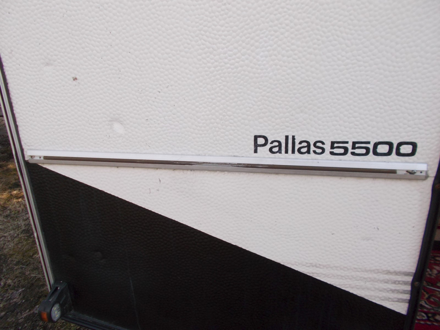

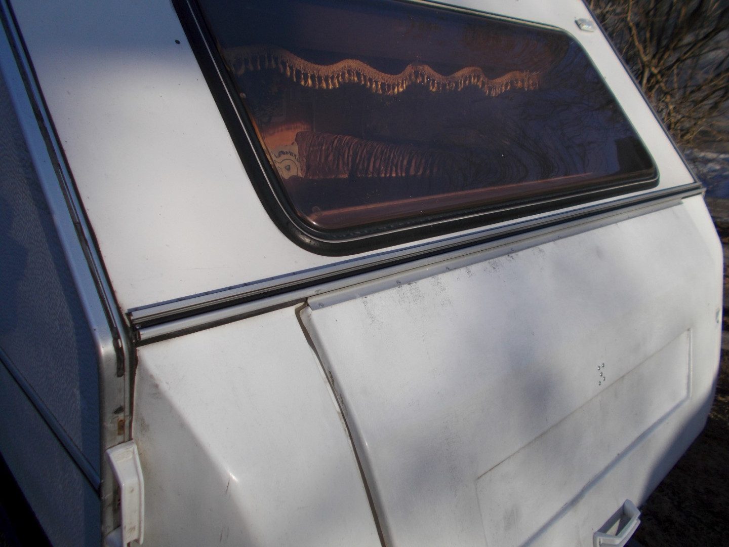

Alla olevat kuvat on myyjää edellisen omistajan ottamia myyntikuvia. :)
Lienee ollut joku orgilainen, takaseinässä olevasta "...kaikkien kaveri" tekstistä päätellen.

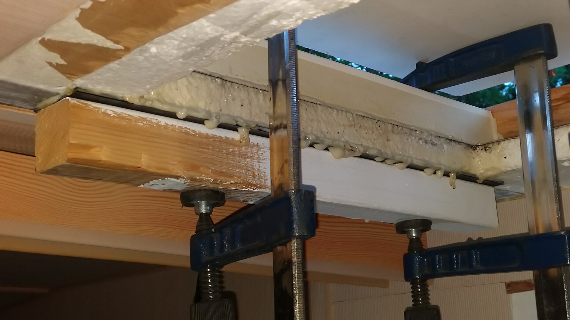

Muutan rakennetta sen verran että nyt nurkkarimat tulee pur-liimalla molempiin levyihin ja toisiinsa kiinni. Isot läpiruuvit kattopellin läpi taidan jättää pois, ei ne siellä lujuutta lisää kun rimat liimaa kunnolla paikallaan.
Hain Starkilta 30x48 mm mitallistettua kuusta ja ajoin siitä sirkkelillä alkuperäisten kokoisia 17x30 mm rimoja.
Laitoin vaunun ulkonurkkaan paksut laudat liinoilla liimaustueksi.
Sitä vasten laitoin nurkkarimat puristuksiin liimauksen ajaksi M8 kierretangosta, 15x15 mm kulmaraudasta ja purkupuusta tekemilläni puristimilla.
Toinen rima on nyt liimattu ja toisen saan varmaan illalla liimattua.
