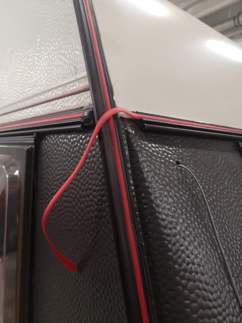

Vähän jäi ylimäärästä nauhaakin.  :laugh:

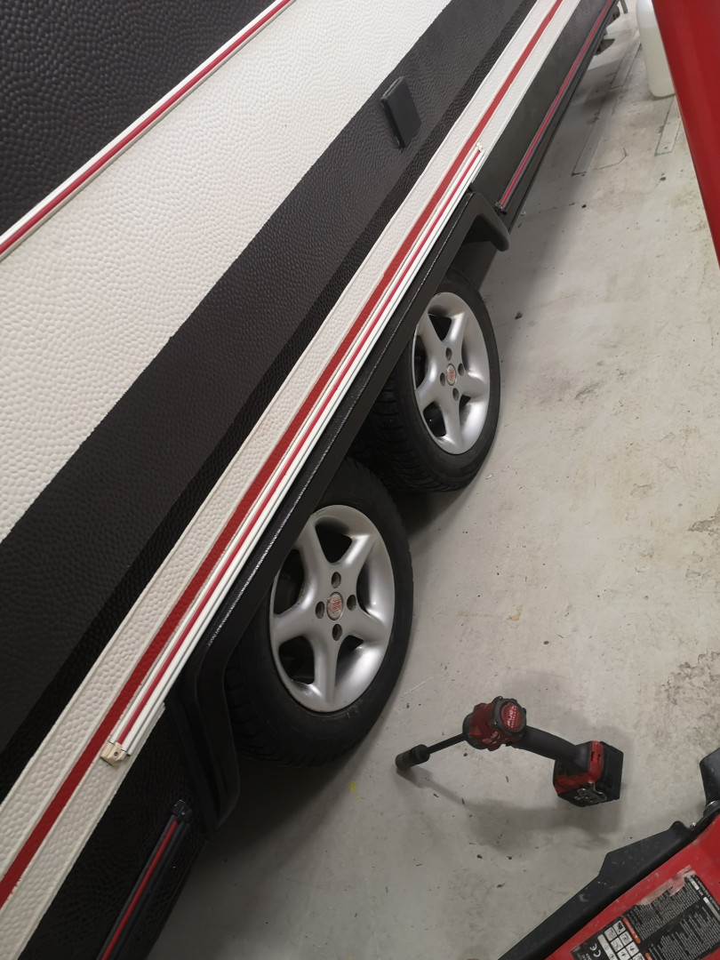

Jonkin verran säädelty ja tuo vetopään iskari kyllä pelaa, jarru vain kytkeytyy myöhään josta tulee nykäys. Jos säätää tiukemmalle niin käsijarrua ei saa pysymään päällä. No ainakin uudet vanteet ja jotku vanhat kumit tuli paikalleen. Nyt pääseekin jo melkein leimalle, enää pari juttua tehtävänä ennen sitä. Jouluksi on "neitsytmatka" tiedossa.
