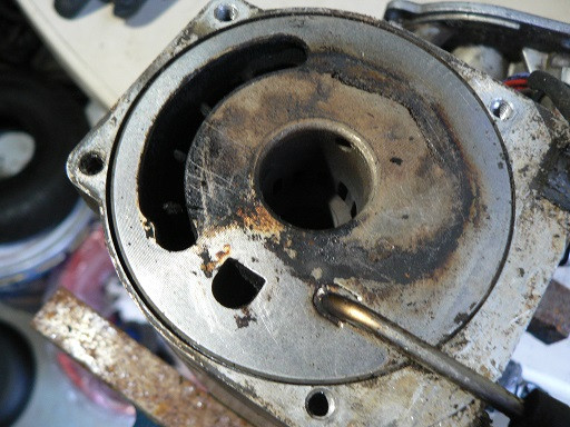

Eberi on pöydällä vuosihuollossa, pikeentyny on ja siksi  lyhyt kysymys:
Mikä olisi hyvä aine "liottamaan/puhdistamaan" naftapien, muut osat saa pienellä teräsharjalla mutta palopesän sisällä on  tiheä sihti ja näyttää vähän kanssa nokeentuneelta,sen puhdistamiseen tarvisin hyviä neuvoja.
Terv. Toivo

Kokeilisin samaa, millä putsataan kaasuttimia ja EGR-venttiilejä. Esim:
https://m.motonet.fi/fi/tuote/606085/CRC-Carb--EGR-Cleaner-PRO-500-ml

Tuollaista Egr-puhdistusainetta käyttänyt. Metallipesu pätevää (vesihuuhtelu).
Hehkusukkaa ei kannata yrittää pestä. Muutaman euron osa. Tarviit kuitenki tiivistesarjankin.T aisi olla samassa paketissa.

Kiitos vastauksista täytyy hommata tuota ainetta,tässä transun eberin WZ- mallissa ei oo sitä irrallista sukkaa vaan se on tossa palopesässä sisällä kahden peltiputken välissä,näkyy tosta vaakunan muotoisesta hehkun  aukosta ja siellä sisällä olevista reijistä.
Peseen sen pystyy juurikin liuottamalla.  Uusi palopesä on 190€, kokeilen pesua ensin,koska lämmitin kuitenkin on toiminut,tuolla palopesällä. Hehku kunnossa ja tiivisteet  tuli jo talvella Eeperistä.
