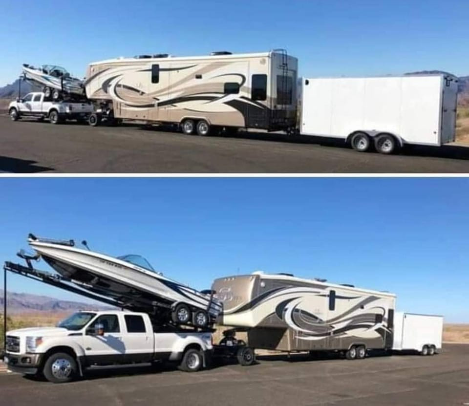

« Vastaus #55 : 10.02.2023 kello on 13:24 »
Off-Topic:
Näin uudella mantereella - FB:stä apinoitua..
Veturina sikäläinen "kansan auto"  :D
