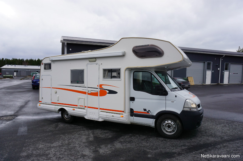

Tuossa ex. as.automme kanssa törmäsin myös jättöpinnan (perän) muotoiluun ja sen myötävaikutukseen ilmanvastuksen pienentäjänä, tuossa Millerin Red Riverissä kun takaseinä oli hieman eteenpäin kaadettu kuulemma juurikin tämän vuoksi ???
