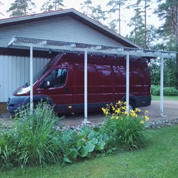

Siitä se nyt lähtee :D
Kuorma-auto tämä on ja sopivan vähän varusteltu niin pitihän se hakea ja katsotaan saanko minä siitä koskaan minkään mallin retkeilyautoa tai siis retkeilyversiota tehtyä kunnolla???
Tod.näk annan olla kuorkkina ja varustelen vain jatko-ohjaamoa tuleville reissuille kun peräloosteriin ainakin välillä tulee motskari.
2,3 koneella ja joku tehnyt ison huollon viisi tuhatta sitten .
Jakopää laitettu viime lokakuussa ja  kytkinpaketti ja kaikki putsarit ja liemet vaihdettu .
Hyvin se toimi tulomatkan ainakin että toivottavasti vain noiden pikkuvikojen takia vaihdettu,mene ja tiedä.
Hirveä hinku jo lähteä reissaamaan.
Ei kun patja laattialle ,mopo kyytiin ja hyvät eväät völjyyn niin siitähän se lähtee ^-^
