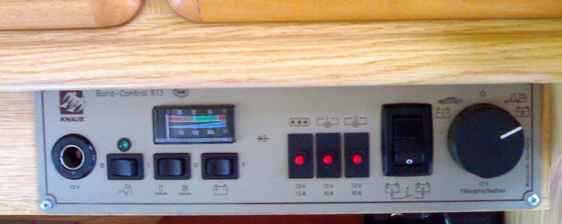

mikähän asunto-auton laite tämä on
Vs: mikä laite
« Vastaus #1 : 30.03.2017 kello on 19:55 »
Ohjauspaneeli. Tai miksi sitä nyt kutsuu.
Raikasvesisäiliön mittari, ja akun varauksen. Pääkytkin. Ym.

Nuo keskimmäiset pitäisi arvata. Onko jääkaapin ja molempien akkujen kytkimet vaiko automaattisulakkeet, sitä en tiedä.
Vs: mikä laite
« Vastaus #4 : 30.03.2017 kello on 20:16 »
Autom. sulakkeet; Jk 12A, valaistuspiiri I 10A ja valaistuspiiri II 10A
Tuollaista on tullut napsuteltua vm -88 Detskun asuntoautossa.
Vesi 1. oli raikasvesi ja vesi 2. oli likavesisäiliö
Akku 1 oli auton akun varaus  ja 2. asunto-osan akun varaus.

Yleensä tuon ohjauspaneelin takaa ( kuvainnollisesti ) löytyy Caliran latauslaite esim. EVS12/15 tai vastaava.

Knaussin vaunussa melkeen samanlainen paneeli.
Vs: mikä laite
« Vastaus #8 : 31.03.2017 kello on 05:49 »
Kuvan paneelissa on 12V ulosotto ns. Hella pistokkeella. Kuinka olette hyödyntäneet eri laitteille, kun yleensä esim. puhelimen latureissa on normaali tupakansytyttimeen sopiva pistoke?
Minä en tehnyt tuolle pistokkeelle mitään, kun oli laitettu tavallisia tupakansytytin pistokkeita
muualle vaunuun.
  • Viimeksi paikalla:tänään kello 07:38
Vs: mikä laite
« Vastaus #11 : 31.03.2017 kello on 12:18 »
Tuo on helppo päivittää nykyaikaan  ;)
12V pistoke irti ja USB tilalle:
http://www.biltema.fi/fi/Autoilu---MP/Autotarvikkeet/Matkustamon-tarvikkeet/Puhelimen-varuste/USB-liitin-2000034597/
Esim. tuo. Kehys jätetään pois. Ledin jalan voi myös katkaista, jos ei halua siihen valoa. Korkin voi myös halutessaan jättää pois.
Saksanreissulla löytyi huoltoaseman hyllystä tuohon valmis adapteri.
