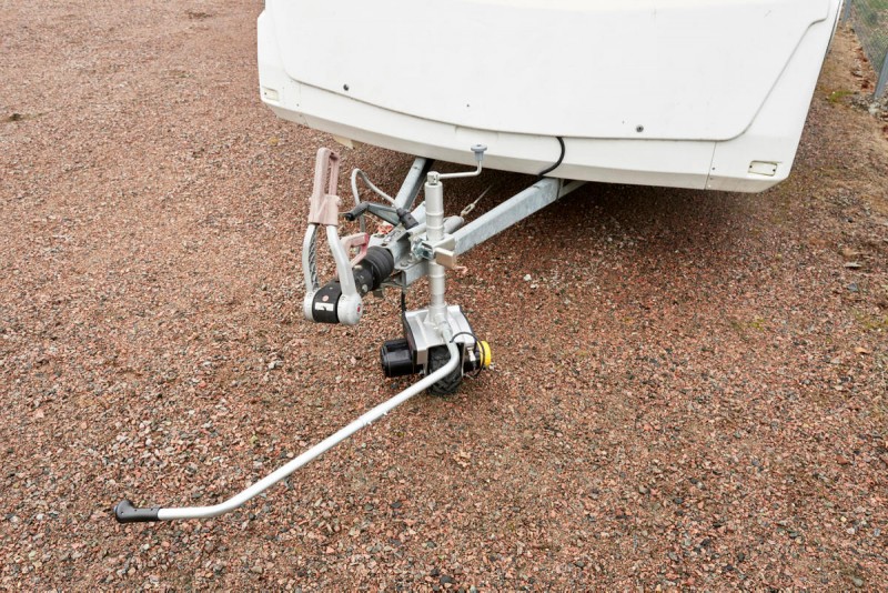

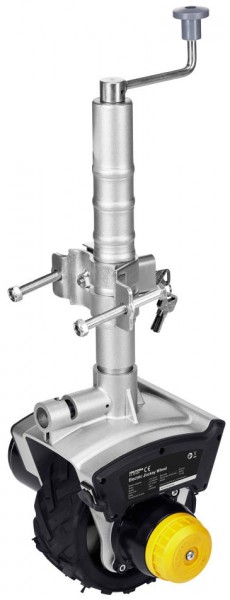

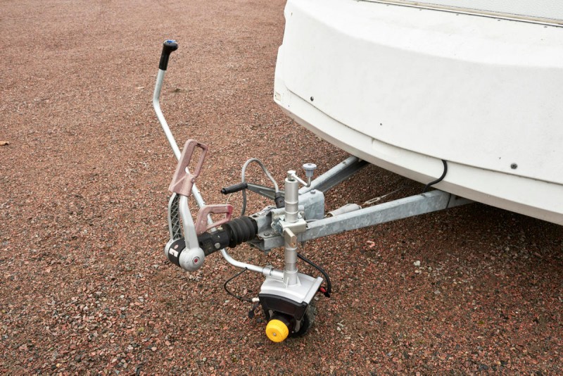

Onks kukaan ehtinyt vielä tutustumaan?
http://www.biltema.fi/fi/Autoilu---MP/Kuormaaminen-ja-hinaaminen/Peravaunut/Tarvikkeet/Sahkotoiminen-tukipyora-2000039811/
Näinköhän tuo toimisi meidän nurmikolla, saati pienessä hangessa.

Jos aisapainoa saa muutaman sata kiloa niin voi toimiakin.

Niinkauan kun vetopyörä pysyy kovalla soralla tai kaupunkipäällysteel lä  kuten videossa niin saattaa jotenkin liikkua, kostealla nurmikolla voi olla hiukan hankalampaa.

Minusta tuo nokkapyörämuuveri on kuolleena syntynyt idea; 75kg/~25cm2 - siinä ei kummoista kitkaa kehitellä..
..rampilla tai pysäköintipaikalla. ..
Käyttö sallittu ainoastaan alustalla, jonka kaltevuus on enintään 7 astetta
..tuollainen alle 1:13 kallistus ei kummoinen ramppi ole. Tasamaan laite. Pelkästään kuoppa toisen pyörän alla saa 1tn laitoksen nuljahtamaan siihen oli nokkapyöränä vaikka tönkkö tanko ilman rengasta..

Miksei tuo toimisi, ainakin miesvoiman päihittää, toki aisapainoa pitäisi lisätä siirron ajaksi..... kannattaa huomioida myös raju vääntörasitus tuohon aisan kiinnityspisteeseen .
Toivottavasti tuo oli sarkasmia :D
Tuon kapineen vääntörasituksella ei ole mitään merkitystä.
Puutarhalainen ei kapinetta tarvitse koska maahan vajonnut akseli estää liikkumisen muutenkin. Liikkuvalla on aisassa nokkapyörä. Onko se mallia Biltemamuuveri vai perinteinen? B-muuveri kestänee nokkapyöränä kuukauden. Aina parkkiin ajaessa pitäisi nokkapyörä vaihtaa. Missä ajonaikainen säilytys?
