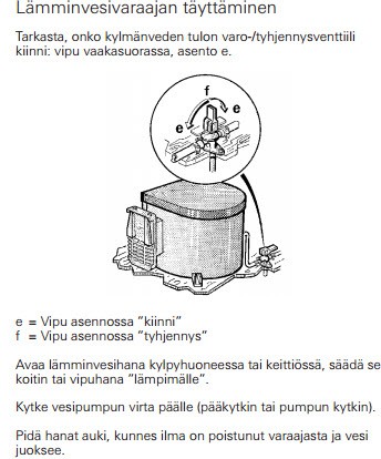

Nyt pitäisi talviteloille auto laittaa, ja olen onnistunut tyhjentämään vedet. Vielä askarruttaa onko tuossa lämminvesivaraajass a omaa tyhjennystä?

    En mä tiedä, mutta luulen siellä olevan
    tyhjennysventtiili.
    https://www.truma.com/downloadcenter/boilerb10b14_instruction_fin.pdf

    Ainakin mulla on kuvan (käyttöohjeesta) mukainen hana boilerin yhteydessä, lattiassa..
