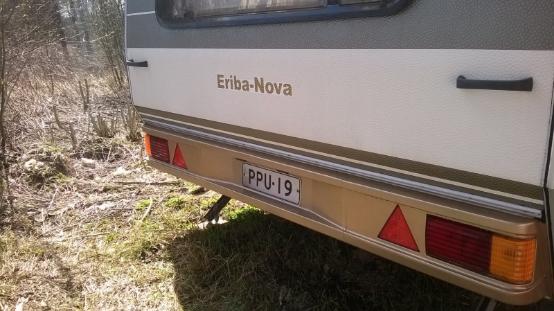

Otin hapertuneet ja virttyneet merkkikyltit irti edestä ja takaa , korvasin tarroilla...
...no väri ja muoto ei vastaa alkuperäistä, mut sallittaneen, ovat ainakin paremman näköiset.
Myös kylkilistojen kiinnityksiä paranneltu sekä peitenauhoja uusittu.

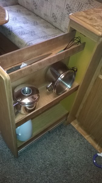

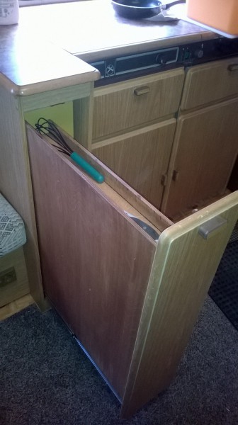

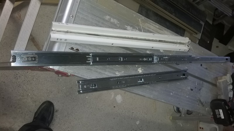

Keittiön vetokaappiin tuli rakennettua uusi sisusta, siinä oli tuollainen metalliverkkohässäk kä , joka oli kaiken lisäksi jaettu keskeltä kahtia, joten totesin sen käyttökelvottomaksi jo ostettaessa...
...myös liukukiskot olivat jo aikansa eläneet, eikä rullat enää pyörineet, joten kiskoiksi tuli Bilteman teleskooppi kiskot, vanhat olivat tuollaiset"tietokoneen näppäintason"kiskot, joten myös heikot tuohon käyttöön...
...9mm koivuvanerista nakertelin tuollaisen laatikoston johon sopii kattilat, pannut, termari,ym. isommat tavarat, joille ei oikein parempaakaan paikkaa löytynyt , alahyllyn sopii 1,5l pullo, nurkkiin oli jäänyt venelakkaa, jota lantrasin ja roiskasin petsiä joukkoon, jotta sain hieman väriä pintaan.
