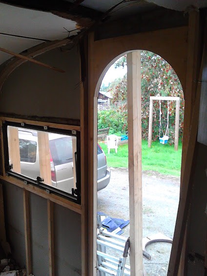

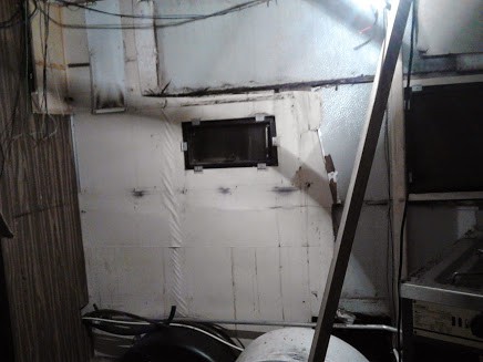

Vähän kuvia
Keittiön kohta ennen
jälkeen

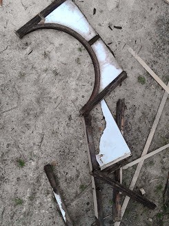

Ovenkarmin jäännöset
Uutta oven reikää
Kummatkin etuyläkulmat laminoitu viidestä vanerisuikaleesta.
Tienpuoleista seinää.
Lisäksi lattiaa olen korjaillut mistä en kuvia ottanut.
Etukulmista löytyi ensimmäiset osittain ehjät rimat, muuten kaikki onkin olleet täysin lahoja.

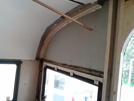

Vähän kuvia.
Rimoitus lähes valmis, enää alatakakulmat. Kiirus saada eristeet paikalleen ennen pakkasia.

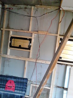

« Vastaus #22 : 13.10.2014 kello on 22:15 »
Toimisko näin.
http://aijaa.com/a/IKsJaTei
Nyt olisi eristeet seinässä, meni noin 19 levyä seiniin ja kattoon sekä lattiaan muutamia. Seuraavana pitäisi retusoida kalusteita kaapeissa laho vikaa myös, ajatuksena olisi myös maalata kalusteet ei oikein sovi silmään tumma puukuvio...
