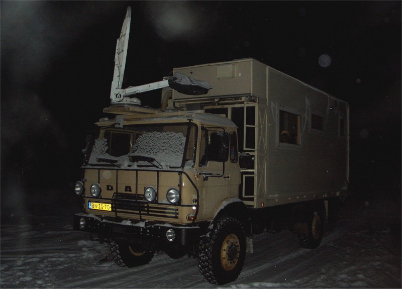

Vaikka sitä sanotaan, että haaveita pitää olla, niin....   Projekti on valtava, mahdollinen lopputulos massiivinen ja kulkeminen tähtitieteellisen kallista.
Aavikoilla ja sademetsissä kulkijoilla noita on, tosin yleensä tätä kokoa:
Tämäkin oli tarkoitus jättää Tromssaan talvehtimaan, kun kotiinajo kuulemma olisi tullut niin pirun kalliiksi.
Vaan kukin tyylillään ja tarpeensa (?) tietäen.
