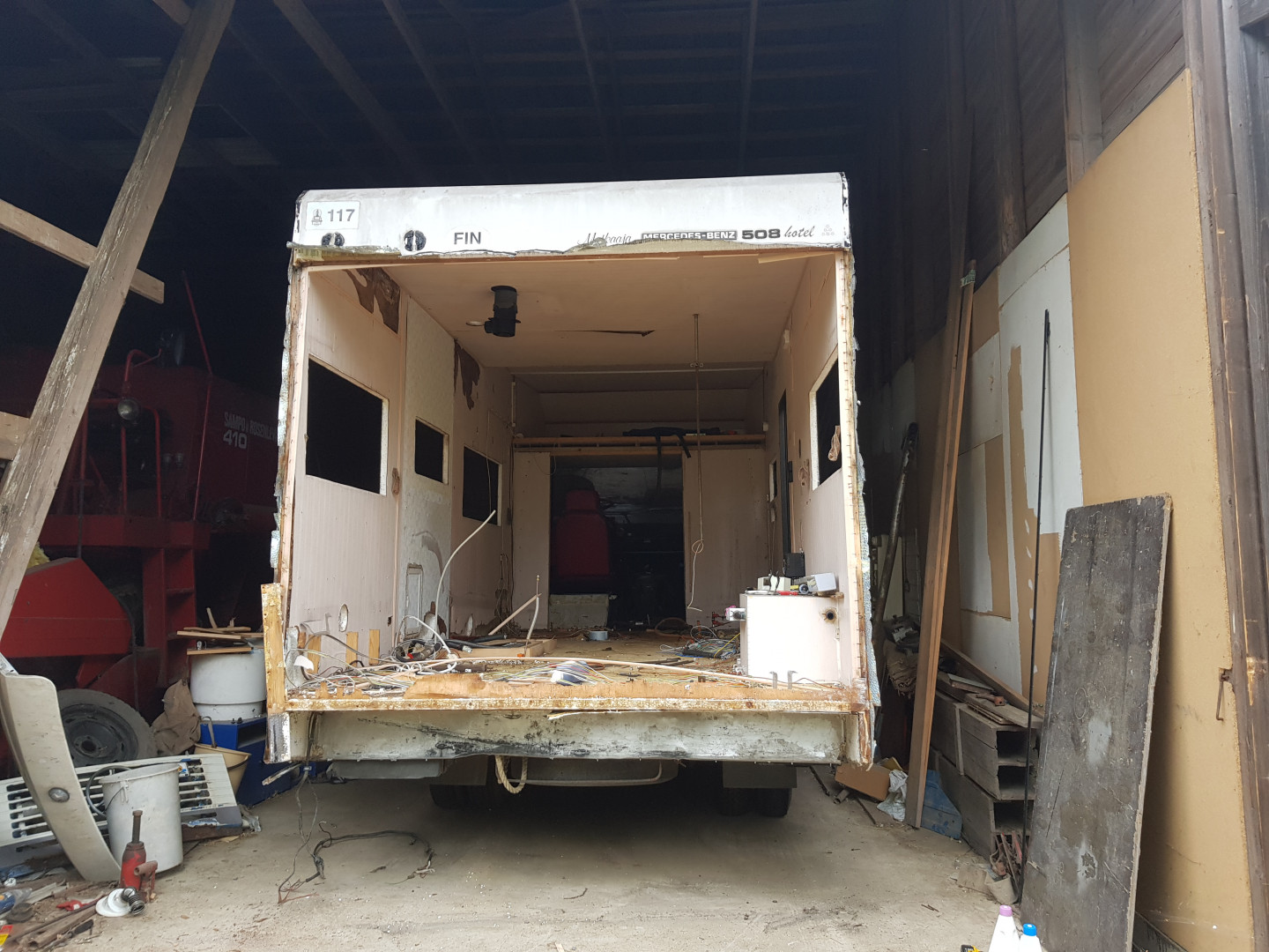

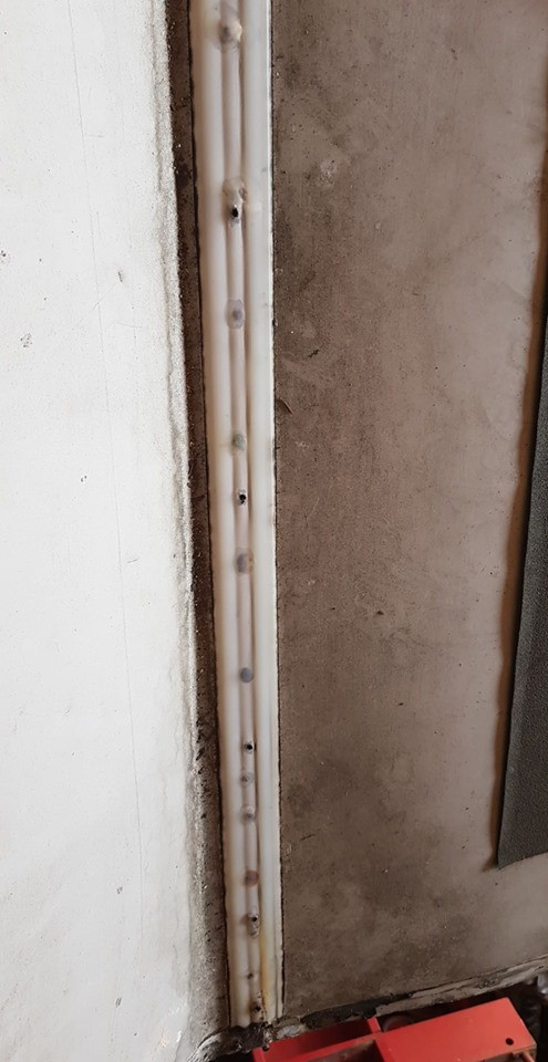

Takaseinä irroitettu, Kivasti oli hometta seinän sisässä. Löyty katon poikittais saumasta silikoonia, tämä syy miksi alakatto on melkein kokonaan märkä, oli alumiini muuttunut kokonaan jauhoksi osittain.

Joo tuli tänä viikonloppuna Tehtyä taas, Kattolistat irroitettu patterit purettu ja takapuskuri muoveineen, oli kyllä tosi tiukassa kiini, oli pistetty jollain liimalla kiinni. onneksi lähti kyllä ehjänä kumminkin.  seuraavaksi pitäisi elementit irroittaa, miksiköhän noita hakasia on käytetty noin paljon, 2 cm välein.

joo toivoinkin että näitä jostain löytyy, laitan lisää kuvia jos löytyy vielä, auto on sisältä purettu nyt kokonaan, pitää markiisi irroittaa että elementit saa irti pohjasta.
Uudet seinä pellit jo hommattuna.
