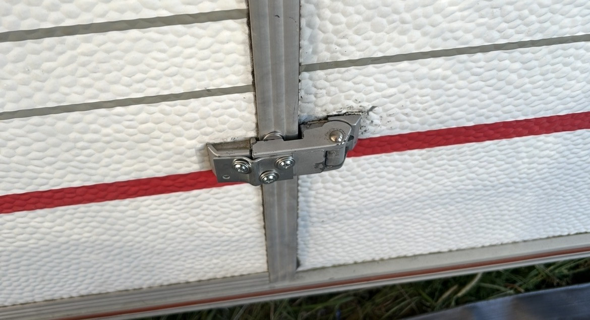

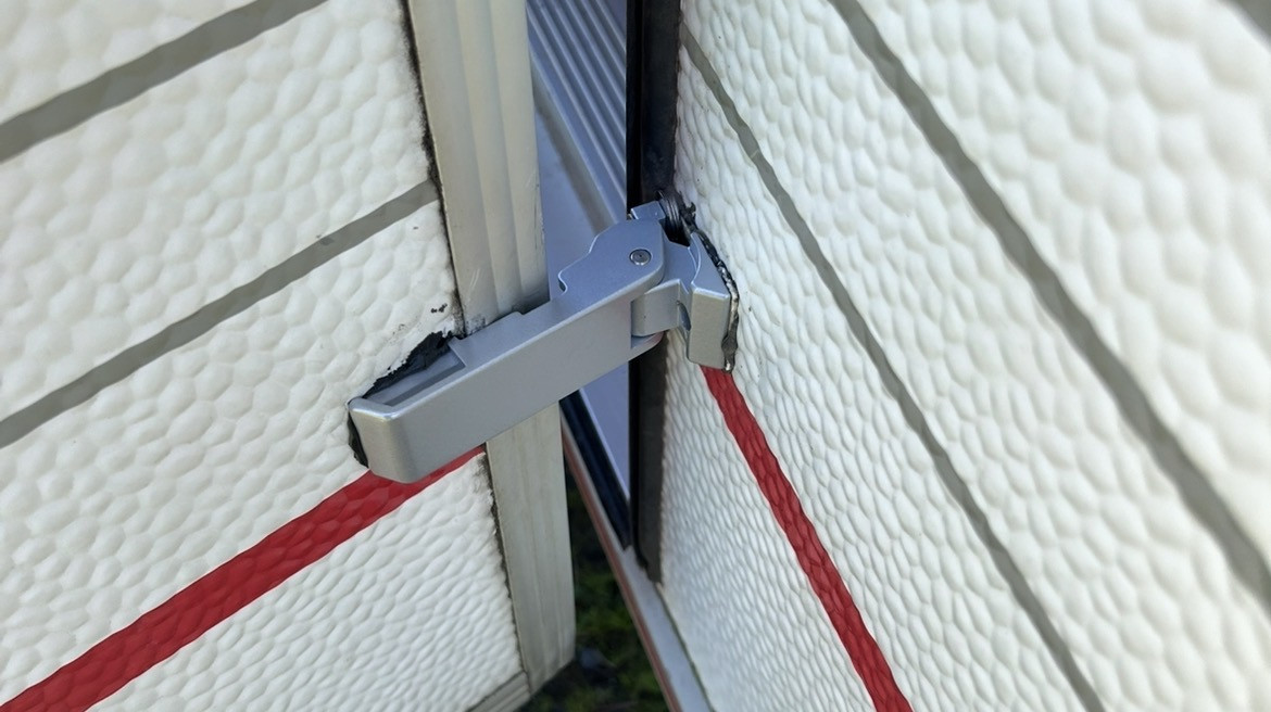

Ensimmäisen reissun aikana meni ulko-oven alasarana pienimmän käsittelyssä poikki. Hätä korjauksena lattarautaa ja ruuvia. Kokkolasta löytyi uusi sarana pari.
Uudessa saranassa aukkoa lähempänä olevien kiinnityspisteiden kohta oli erilainen ja joutui hapokkaita aluslevyjä laittamaan korokkeeksi. Täytyy alulatasta tehdä pysyvämpi jahka kerkeää.

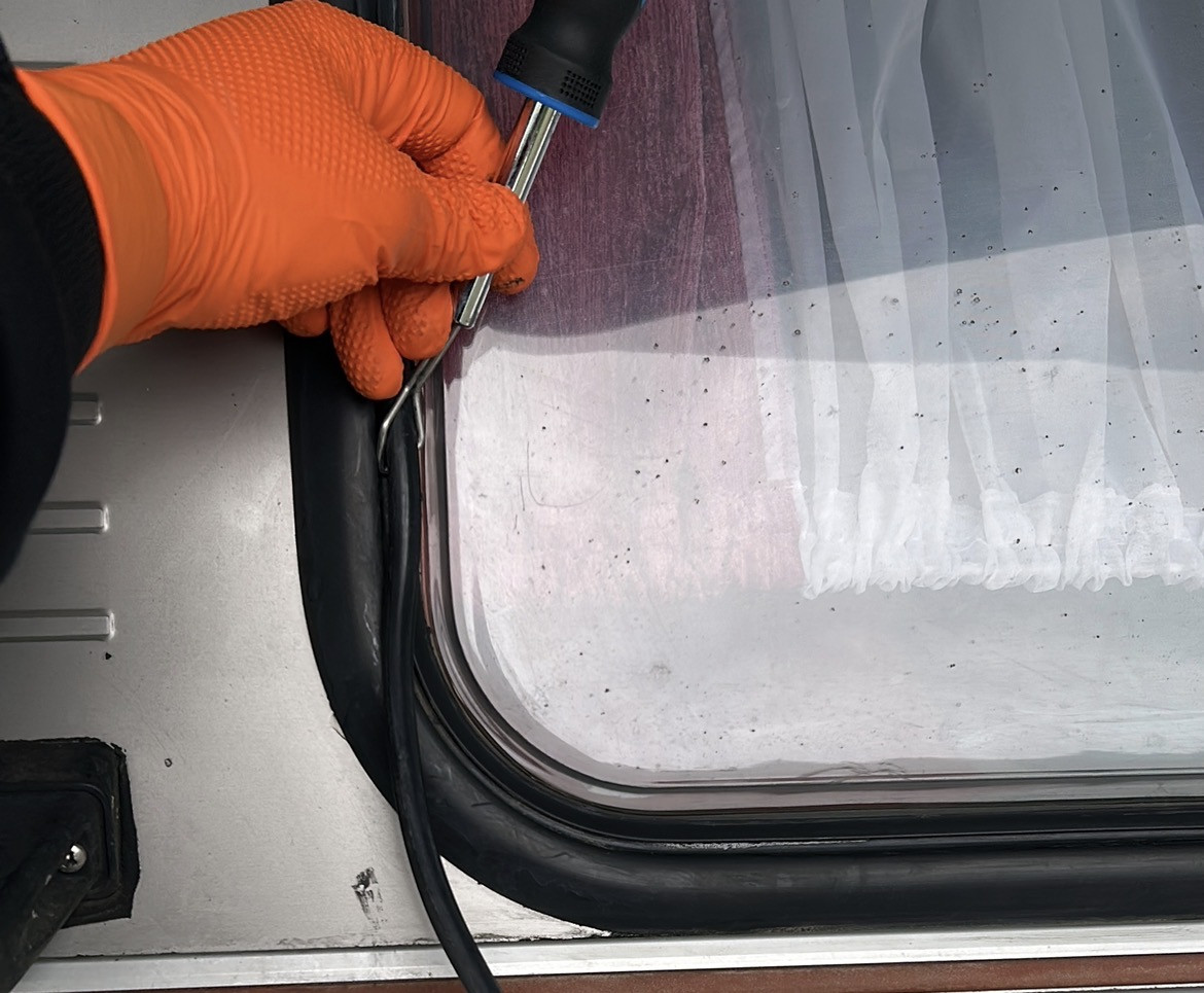

Toisena riemuna alkoi vesi tulemaan etuikkunan tiivisteen ja varsinaisen ikkunalasin välistä sisälle. Uusi tiiviste oli sen verran arvokas, että tyydyin ainoastaan puhdistamaan vanhat butyylit pois ja laittamaan uutta tilalle.
