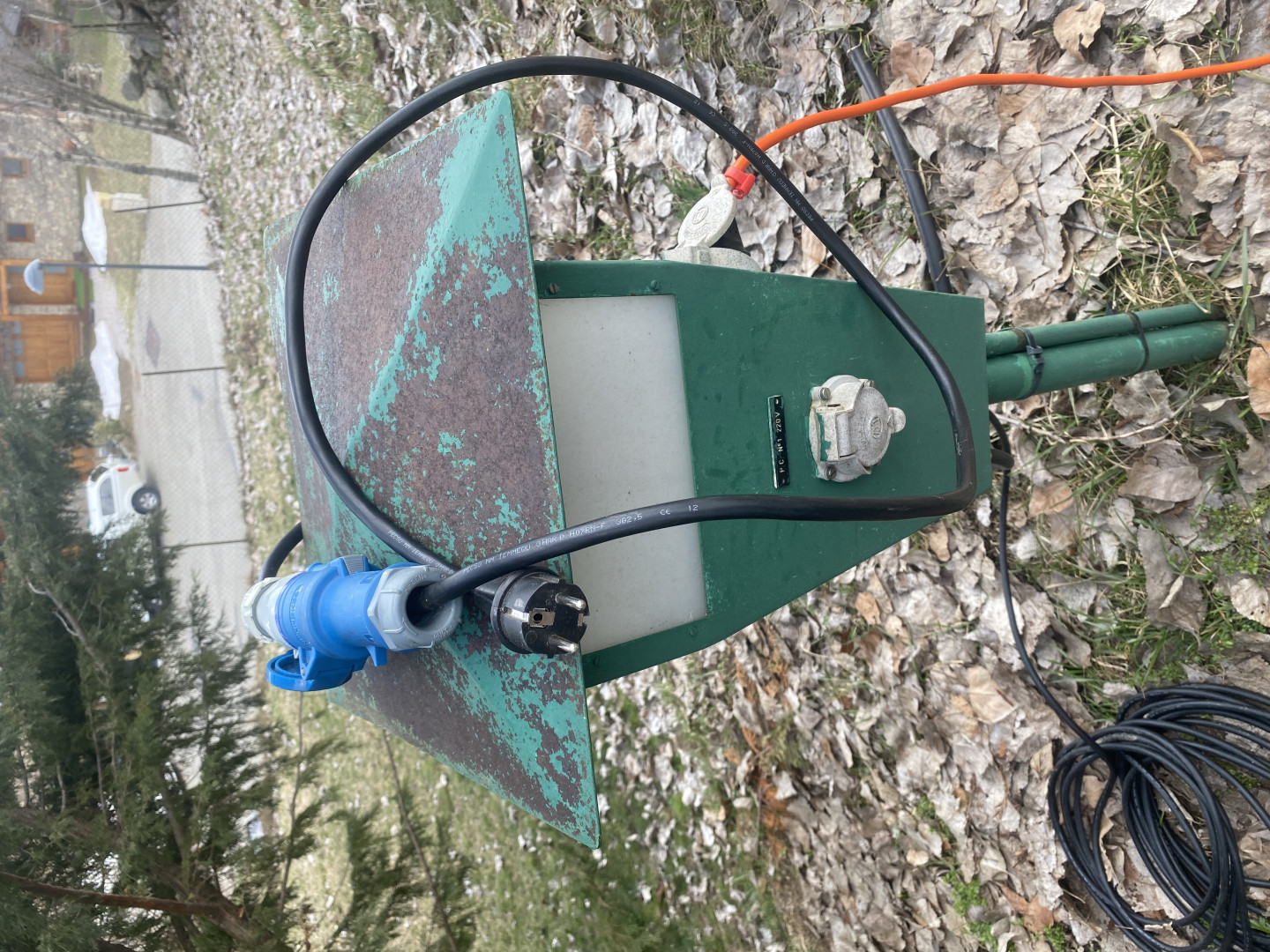

Normit on suosituksia, jotkut vaan pitää niitä lakina….  🙄
Adaptereita on hyvä olla,muuten jää ilman.
Piti olla ihan tuo reijällinen.
Noinhan se pitääkin olla eikä minkään peltiliuskan varassa suojamaa ;)

Tuo ei taas sovi laatikkoon kun se pitäisi pystyä sulkemaan. Siksi, muistelen, että SFC:n suosituksissa mainittiin puolen metrin shuko-CEE adapteri. Siksi puoli metriä, ettei se liitos ole maassa.

Hyvin on aina toiminut. Kansi on sateensuoja, vaikka on kansi auki. Ei niitä koskaan suljeta - en ainakaan oo 20 vuodessa nähnyt yhtään suljettua  ;D
Näinpä
Tuossakin kuvassa on lähinnä jatkojohto, vaikka jotku sitäkin adapteriksi kutsuu  ;D

No tuossa tapauksessa CEE pistorasiaan liityttäessä adapteri ei ole turha, mutta normien mukaan kielletty 😉

Eikös ainakin ennen ollut niin, että Schukosta sai ottaa adapterilla CEE pistokkeeseen virtaa...
CEE pistokkeesta ei saanut adapterilla muuttaa käytettäväksi Schuko johdolla.
Oli niin tai näin, niin tänäänkin käytän johtokelaa, jossa on CEE pistoke johdossa, mutta myös kelassa Schuko vaihtoehto. Seinästä otin Schuko pistorasiasta virran adapterilla. Toimi se sähkösaha noillakin, kun en ole leirintäalueella.
Retkipakussa mulla on sellainen vilunki, että on kaksi Defa pistorasiaa. Toinen pienipäinen ja toinen vanha isopäinen CEE. Ne eivät tietenkään ole haaroitettu, vaan panssarijohto on jommassa kummassa. Tämä siksi, jos pakon sanelemana joutuisin virtaa ruinaamaan camping alueelta. Liitäntäkaapeleita on kaksi. Toinen CEE päillä ja toinen normi Defa johto pienellä päällä ja Schukolla. Lisäksi vielä se adapteri.
En sitä virtaa ole kyllä koskaan tarvinnut. Joskus huvikseni kytkenyt verkkovirtaan, kun kuului hintaan.

Ok, siis tässä tapauksessa. Lipsuin aiheesta hieman laajempiin tapauksiin, kun itselläkin on schuko->CEE.
On minullakin molempien päitten adapteri, englantilainen ja maadoitustapillinen schuko muunnin
Tänäpäivänä harvoin tarvitsee enää käyttää.

Jos virtaasyöttävä ja vastaanottava pää ovat cee päillä niin sovittimilla tehty kaapeli on silloin turha. Tässäkin ketjussa oli näin ja yritettiin työntää sitä omaa ideologiaa kuin käärmettä piippuun.

Neuvon tarve. Minkälainen on turha sovitin?
