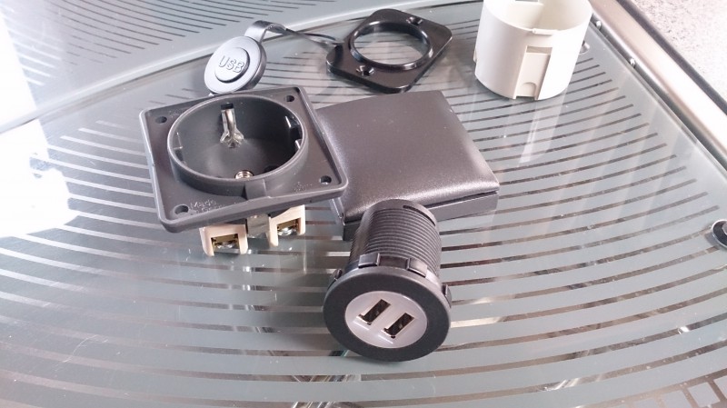

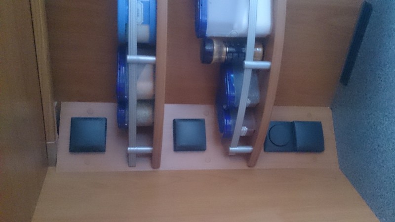

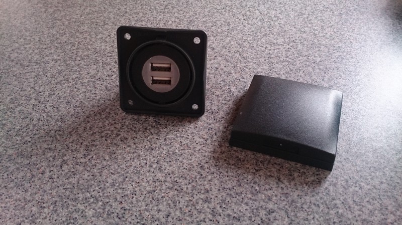

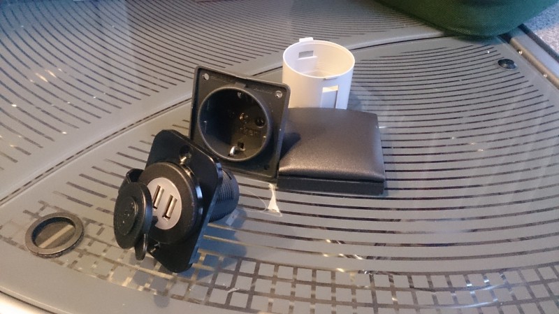

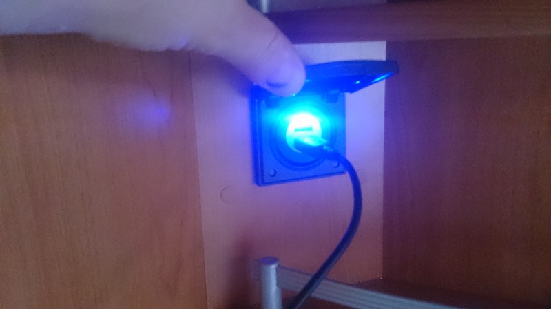

Periaate on tehdä kaikki niin hyvin ettei asiaan perehtymätön ymmärrä mitään lisäystä tehdyn ;)
Tämänkin homman olis voinut hoitaa reilun kympin usb-adapterilla 12V pistorasiaan,  mutta kiinnosti kokeilla saako tuon homman tehtyä siististi halvalla. Valmis kaluste yhdellä usb:llä maksaa reilun 50.
Sepä se, siistiä työtä.
Itse tein vastaavan omaan vaunuun, tosin usb pistokkeet on erillisessä laatikossa missä on myös 12v ulosotto.
Kirjoittanut: Ossi66
« : 26.04.2015 kello on 20:56 »
Siistiä työta olet tehnyt. Thumb

Projekti valmis. Hintaa tuolle tuli 15.95.
