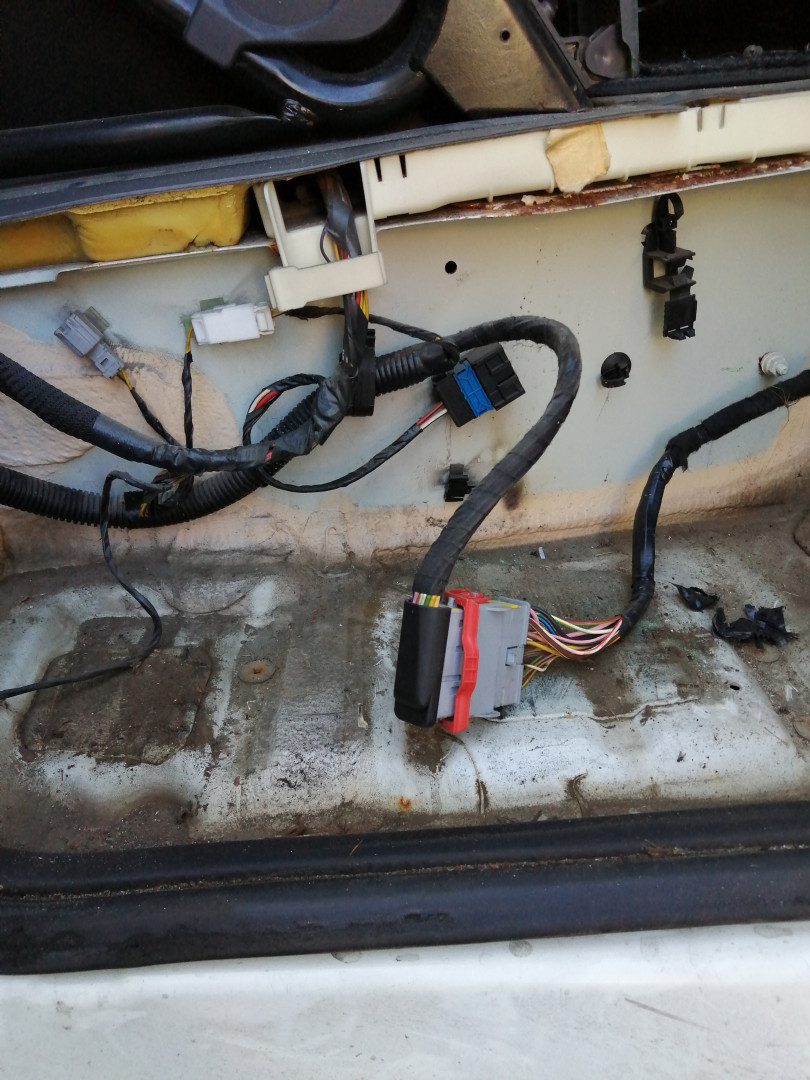

Oikean puolen astinkotelosta kun poistaa muovin, sen alta löytyy tämmöinen liitos (ehkä). Oli aika huonossa kunnossa kun toinen takavalo katosi.
Kannattaa katsoa olisiko vika siellä.
