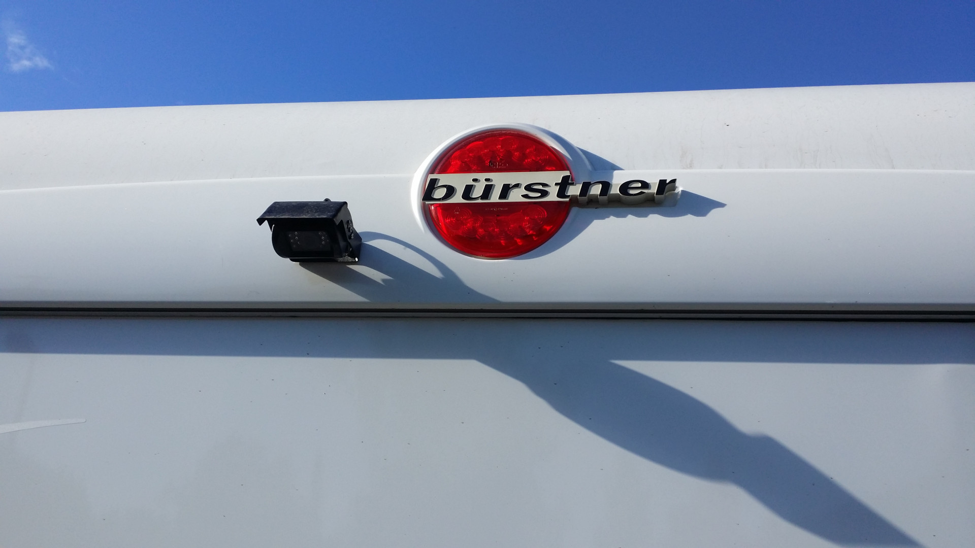

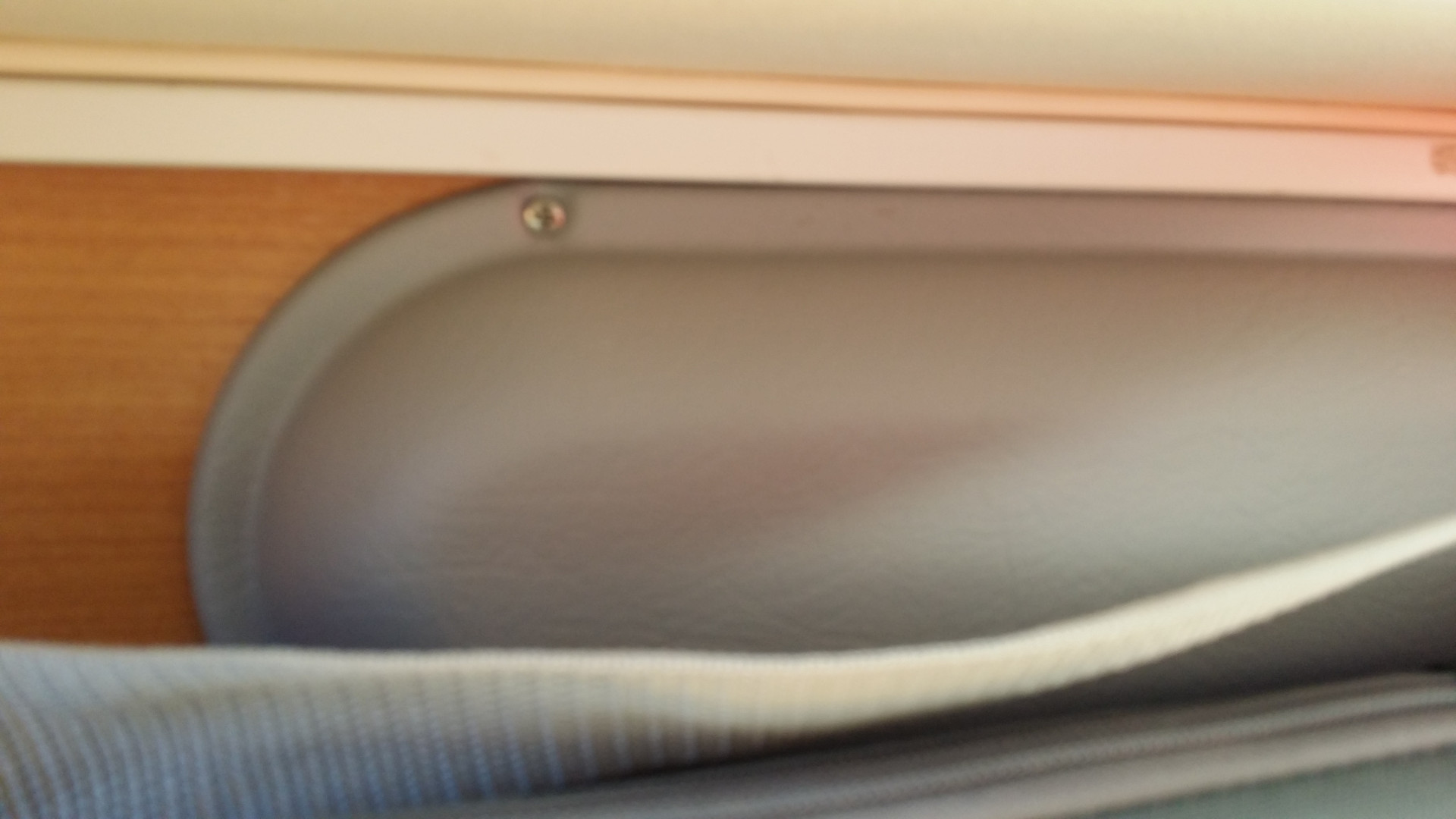

Wifi lähetin tuolla takavalo kotelossa
Kirjoittanut: ajuri
« : 13.06.2018 kello on 08:08 »
Juu laittele kokemuksia. Itsellä on joku halpis kamera joka tuli tuon taustapeilin päälle asennettavan näytön/peilin mukana, ihan kelpo kamera. Muutaman euron näyttävät maksavan. Ehkä kannattaa ir kameraan panostaa mikäli pimeässä haluaa paremmin nähdä. Tuleeko tuohon dealextremen lähetykseen vielä tulli päälle ?
Moro nyt laitettu wifi langaton lähetin siihen peruutuskamera + anroid soitin. Kaikki happis vehkeitä.
Hyvin ainakin peruutuskamera wifillä toimii, eilen sain laitettua tuon anroid soittimen kiinni. Kokemus positiivinen kaikki toiminnot toimii hienosti ainakin auton ollessa paikoillaan. Niin ja kamat meni paikoilleen hienosti. Tässä muutama kuva.
