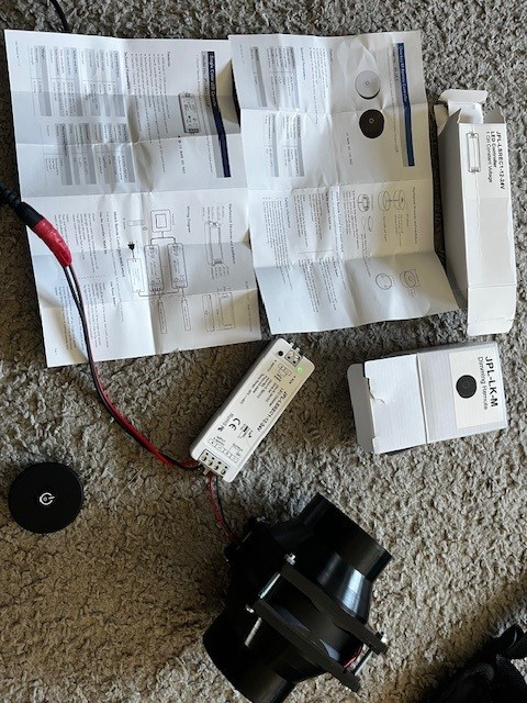

  Meillä on mutaman vuoden ollut pari ton näköstä puhallinta käytössä, en tuntenut tarvetta pienentää tehoa, pikemminkin lisätä.
No siihen löyty lääkettä.
Kerkesin vihdoin kokeilemaan ja mittailemaan.
Tuuletin               Speksit
Comet                 75m3/h --> 5.0m/s (Ilman sitä putkisovitetta 5.1 m/s) äänitaso 42db
PF80251B2          97m3/h -->7,3 m/s äänitaso 44db
PF80251V1          101m3/h --> 8.4 m/s äänitaso 44db
PMD1208PMB1A   143m3/h --> 10m/s äänitaso täysillä on 55db matalimmalla teholla 36db
Olisko nuo sellasia 15-20 Euron tuulettimia kaikki. ja vain kahdella johdolla.
Viimeinen on 32mm paksu, notta pidemmät ruuvit pitää laittaa että saa ne sovitteet kiinni, mutta tämä siis kesti tuolla himmentimellä tehonsätöä, siten että alimmilaankin tuli tuon 5m/s. ja on silloin jopa hiljasempi kuin comet.
Taidan laittaa tämän sinne lopulta. Kyseinen tuuletin on käsittääkseni nimenomaan "paineentuottoon"
Nytpä ei sattunut ruuveja olemaan taskussa niin laitoin tuon keskimmäisen sinne kiinni. Se on joku sunone "mag lev" ääni itse moottirissa ei ole comettia kummempi. Etupäässä ilman virtaus kasvoi lähemmäs 4m/s lukemaan.

Päädyin sitten näin alkuun  hommaamaan tollasen comet merkkisen koteloidun rupelin. Noh virtaahan sille pitää saada. ja katkaisija.
Siihen sitten löytyi kätevä langaton katkaisija himmentimellä.
