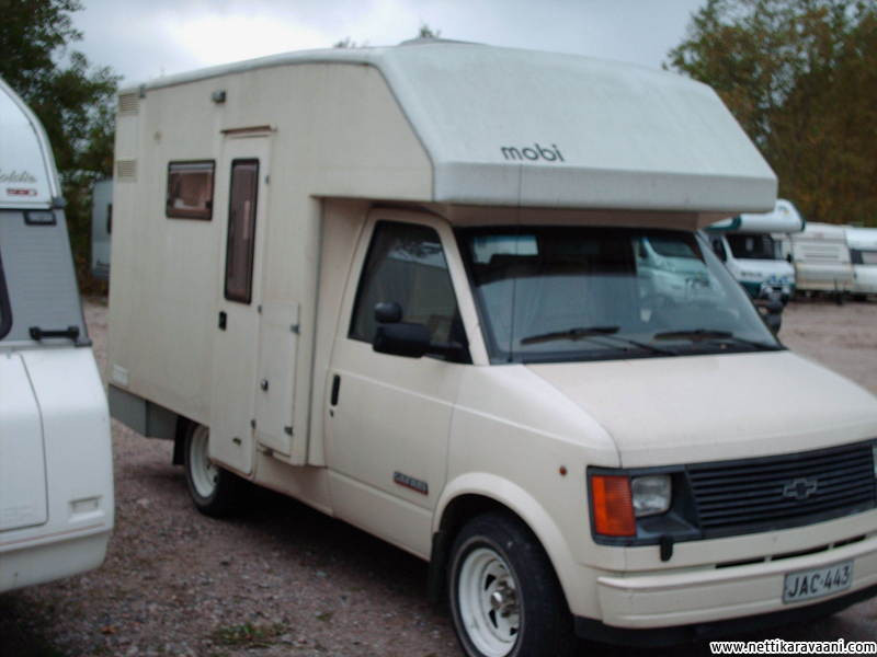

Onko kellään tällaisesta kokemuksia, tai mahtaako kukaan tietää vieläkö näitä on missään jäljellä?
Autohan on ns. tehdasvalmisteinen, näitä teki Mobituote Oy 80-luvulla, ja tämä on varmaan niitä viimeisiä yksilöitä mitä on tehty ennen kuin firma meni nurin. Vanhempia pystykeulaisia näkyy silloin tällöin mutta tällä korimallilla ei taida montaa yksilöä olla. Kiinnostaisi kuulla kokemuksia ja juttuja, tai löytää mahdollisia muita "harrastajia" :)
Itselläni on Mobituotteen valmistama Mobi Safari, joka on käyttöönotettu keväällä 1993. Ilmeisesti firma meni noihin aikoin konkkaan.
Mobi Safari on rakennettu Chevrolet Astron alustalle ja niitä tehtiin noin 20 kappaletta. Kyseessä on parkkiruutuluokan matkailuauto, jonka asunto-osa on valettu lasikuidusta ja eristetty uretaanilla.
