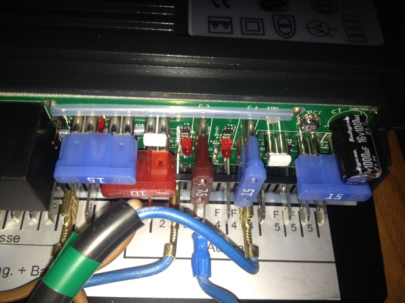

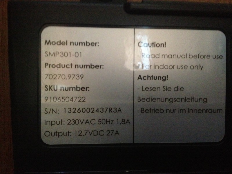

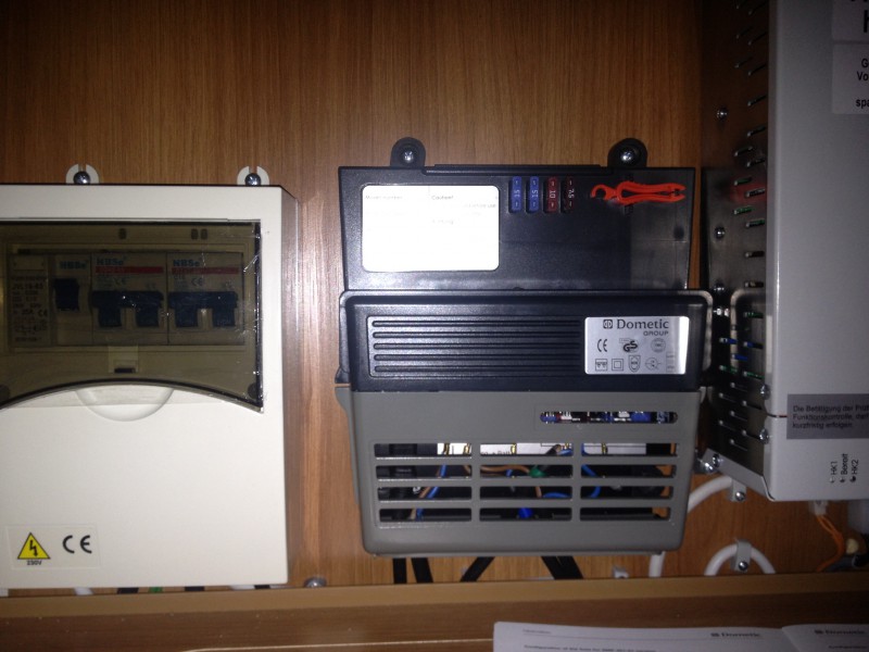

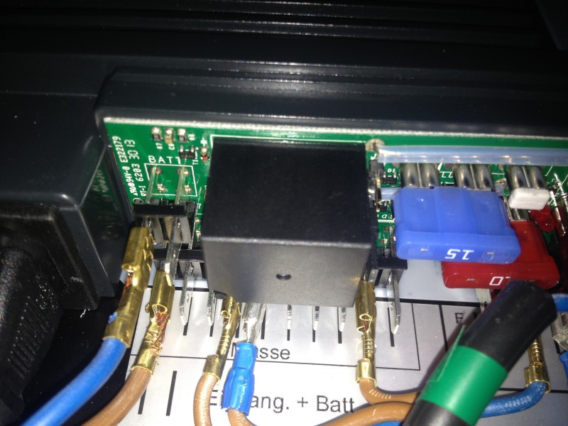

No nyt on ollu vaunuki jo 1,5 viikkoa pihassa. Tämmönen kaappi sieltä löytyi eli Dometic SMP301-01:
Arvelin jos ostais tuon Ctekin D250S Dual -laturin ja ottaisin sille F5-navalta latausvirran ja kytkisin sen akkuun. Vaunun keulilta löytyy kytkentärima, siitä johdot Ctekille ja akulta sitten Dometicin BATT-napoihin. Eikös se noin toimisi?
Osta Rviitalalta tuohon kuuluva oikea DC/DC-laturi.
Kukas hän ja eikö tuo Ctekin malli mahtais olla "oikea" myös? http://www.ctek.com/Archive/ProductPdf/D250S%20DUAL_FI.pdf
Ihan hieno ja yksinkertainen idea. Ymmärsinkö nyt yhtään tuota Ctecin toimintaa. Siihenhän ei tuoda mistään lisävirtaa akkukäytössä. Mutta onko tuossa mitään vaaraa, että Ctec alkaa pyörittää virtaa akun ja Dometicin välillä ympyrää niin kauan kuin akussa virta rittää? Mikäli oikein ymmärsin, Ctec lataa 14Voltilla akkua vaikkei Dometicilta tulisi Inputtina kuin 10 V. Ikiliikkujia kun ei ole vielä keksitty, niin virta häviää lämmöksi.

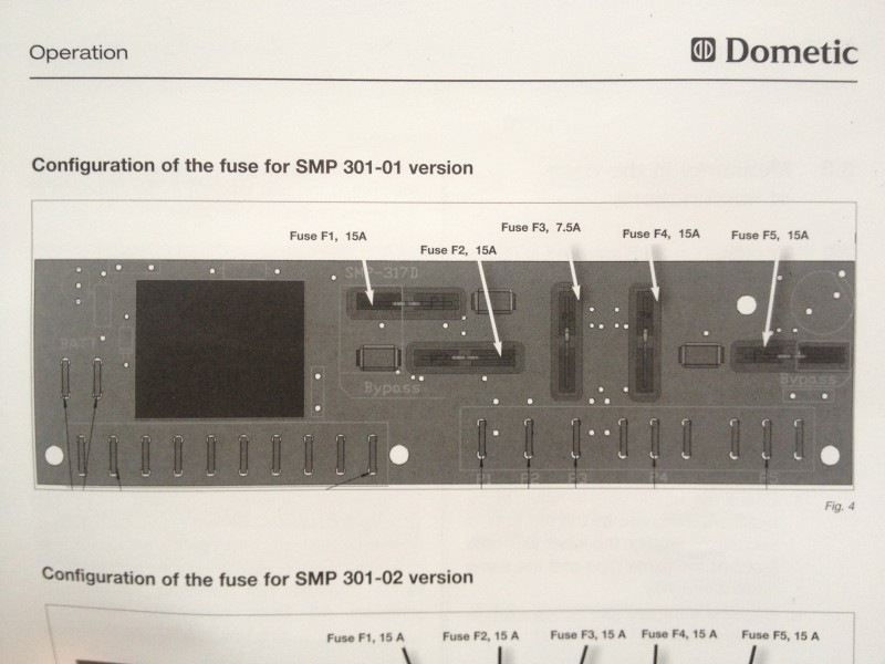

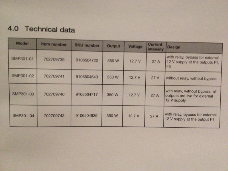

Ei se kierrätä, Dometicilta pitäisi löytyvän mjo33400:n edellissivun tarinan/kaavion mukaan +12V-nasta mihin tulee virta vain verkkovirtaan liityttäessä. Pitäis oleman juurikin tuo F5:
